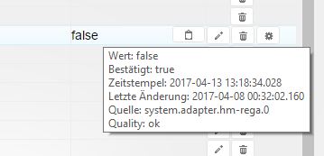

      Hallo Zusammen,
      als neuling habe ich mal ne frage zu dem Status der Objecte in iobroker.
      Wenn ich hier z.B auf einen Aktor aus meiner Homematic über rpc gehe, gibt es ja dort den Status False oder True also aus oder an.
      Wenn ich mit der Maus darüberfahre kommt ein Mausover
      Dort gibt es dann:
      Wert: XXX
      Bestätigt: YYY
      Zeitstempel:
      letzte Änderung
      Quelle:
      Quality:
      Mir ist alles klar bis auf Wert und Bestätigt und was es mit Quality auf sich hat.
      Im Aktuellen beispiel habe ich in Rega eine Systemvariable dort wird mir als Wert: false angezeigt und bestätigt als true?
      Kann mich hier jemand aufklären? Den bei manchen Quellen ist auch Wert und Bestätigt das gleiche?
      Vielen Dank im Voraus

        Bestätigt: Wenn man mit setState(id, val) den Wert eines Datenpunktes auf einem Gerät (z.B. CCU) verändern will, macht man das mit ack = false (default bei setState). Wenn der Wert von dem Gerät empfangen und der Empfang bestätigt wurde, wird ack = true.

                jetzt hab ich es gerafft.
                Ich sende den Wert false.
                Nun steht im Wert: false
                Und im Wert Bestätigt: true ( was soviel heißt wie false ist angekommen)
                Ich dachte immer das Wert, dass in iobroker ist und Bestätigt sozusagen der Wert meiner Fritzdect adapter.
                Eigentlich heißt Wert nur was geschaltet ist und Bestätigt ob das Gerät den Befehl aus Wert bestätigt hat.
