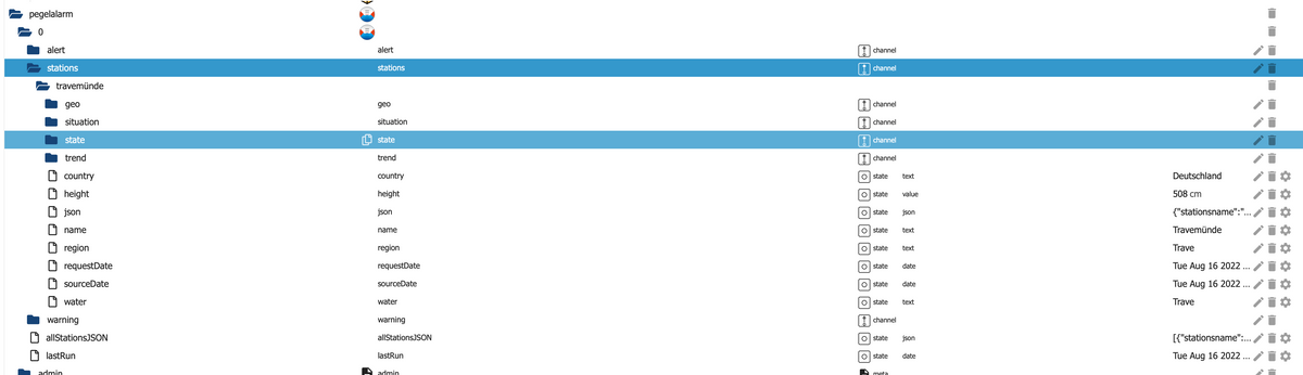

          Damrak2022 1 Reply Last reply Reply Quote 0
          • Damrak2022
            Damrak2022 @Negalein last edited by
            @negalein Welche Konfiguration meinstDu, die des Adapters?
            So sehen auf jeden Fall meine Objekte aus, obwohl ich 4 Stationen angelegt habe, wird ir unter den Objekten nur eine angezeigt.
            Angelegt habe ich:
            Region Main - Wasser Main - Stationsname Frankfurt Osthafen
            Region Rhein - Wasser Rhein - Stationsname Bingen
            Region Trave - Wasser Trave - Stationsname Lübeck-Moisling
            Region Trave - Wasser Trave - Stationsname Travemünde
            Selbst wenn Bingen keine Daten liefert, wie Du schreibst, so müssten doch zumindest die Stationsnamen unter Objekten angelegt werden, oder?

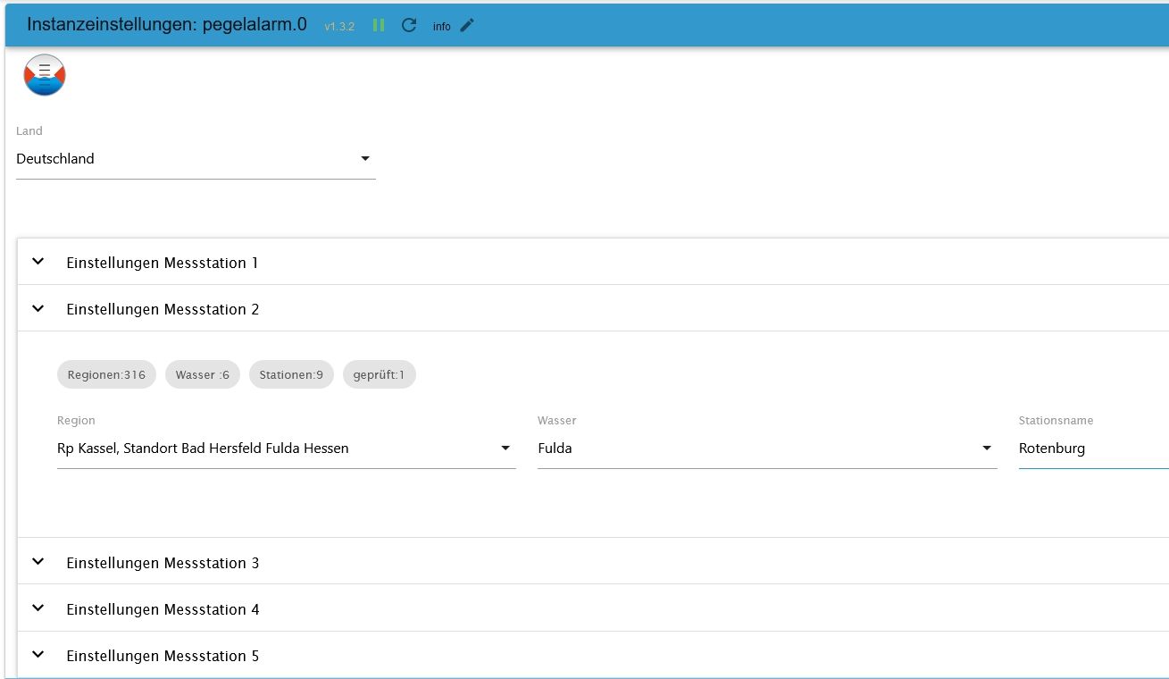

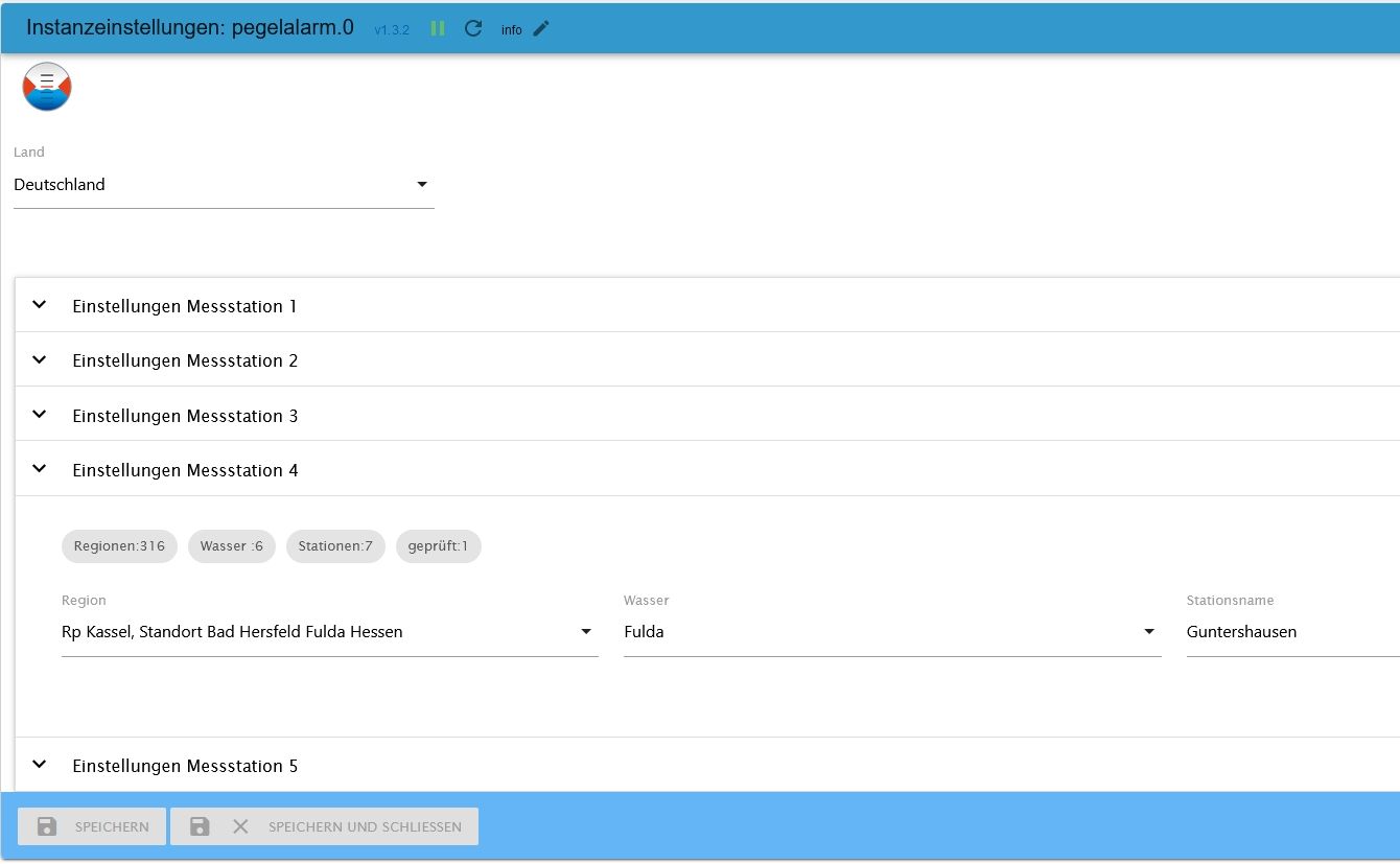

                          Tontechniker last edited by
                          Ich habe seit einiger Zeit Probleme mit der Anzeige von zwei Stationen.
                          Habe den Adapter gelöscht und neu installiert mit dem gleichen Ergebnis.
                          Das Problem trat nach einem Versionswechsel auf. Früher habe ich als Region "Hessen" eingegeben. Wenn ich das jetzt tue ist der Fluss Fulda nicht mehr aufgelistet. Meine jetzige Version ist V1.3.2.
                          Kann mir jemand sagen, woran das liegt?
