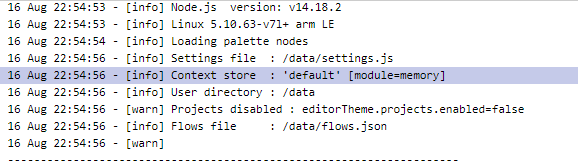

        hpgo @mickym last edited by hpgo
        Ok, deshalb liest man so wenig hier im Forum darüber.
        Edit: Mit MQTT, das funktioniert
        Mit Context Storing leider nicht
        Vlt weiß ja jemand ob da was fehlt was in die settings.js muss.
        contextStorage: {
        default: "menory"
        memory: { module: "memory" },
        file: { module: "localfilesystem"}
        Edit2: mit gestartet wird es - glaub ich (Bild)Unbenannt.PNG

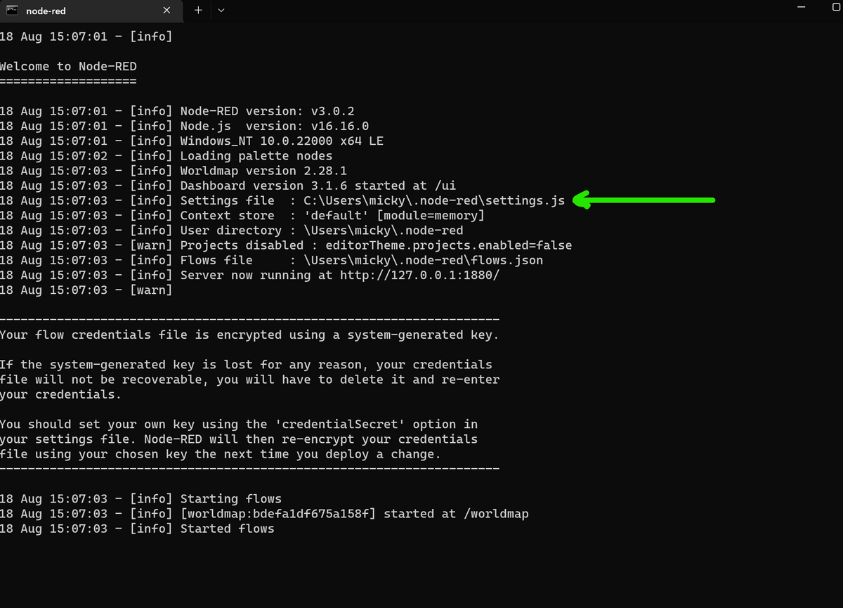

          Bei Starten sieht man es:
          16 Aug 23:52:47 - [info]
          Welcome to Node-RED
          16 Aug 23:52:47 - [info] Node-RED version: v3.0.2
          16 Aug 23:52:47 - [info] Node.js  version: v16.16.0
          16 Aug 23:52:47 - [info] Windows_NT 10.0.22000 x64 LE
          16 Aug 23:52:48 - [info] Loading palette nodes
          16 Aug 23:52:48 - [info] Worldmap version 2.28.1
          16 Aug 23:52:48 - [info] Dashboard version 3.1.6 started at /ui
          16 Aug 23:52:48 - [info] Settings file  : C:\Users\micky\.node-red\settings.js
          16 Aug 23:52:48 - [info] Context store  : 'default' [module=localfilesystem]
          16 Aug 23:52:48 - [info] User directory : \Users\micky\.node-red
          16 Aug 23:52:48 - [warn] Projects disabled : editorTheme.projects.enabled=false
          16 Aug 23:52:48 - [info] Flows file     : \Users\micky\.node-red\flows.json
          16 Aug 23:52:48 - [info] Server now running at http://127.0.0.1:1880/

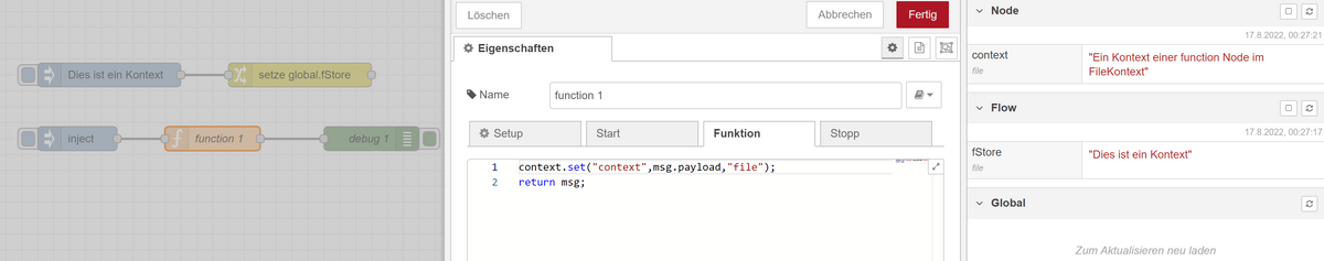

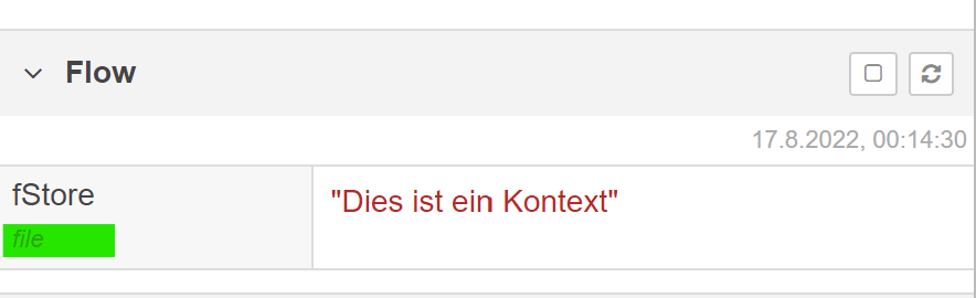

            Auch bei 2fachem Kontextstore - ist dann bei Neustart der Kontext wieder geladen und man sieht auch woher der Kontext kommt:
            Wenn Du beide Kontextmodes angibst - musst Du bei den function Nodes und dem lokalen Kontextstore diesen mitangeben.
            Auch der Kontext im Filesystem bei beiden Kontextarten in einer function Node funktioniert - Du musst halt hier nun als 3.Parameter ebenfalls den Storagetype angeben:
            Wenn Du beide Arten angibst und Du bei default memory angibst - dann wirds natürlich nicht im Filesystem gespeichert. Falls Du unten das default angegeben hast, dann hast Du einen Fehler bei der Schreibweise gemacht. Soll wohl memory heißten anstelle von menory. 😉
            Wenn Du default halt das Filesystem haben möchtest, dann musst das default eben ändern.
            Der Kontext wird standardmäßig alle 30s gesichert wird Also bissi warten. Genau: https://nodered.org/docs/api/context/store/localfilesystem

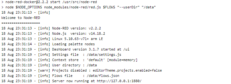

              Die schreibst Standalone Konfig - worauf hast du NR installiert. (Raspi?)
              Bei mir läuft NR in einem Docker Container und ich bin nicht sicher ob ich die richtige settings.js bearbeite.
              • mickym
                mickym Most Active @hpgo last edited by
                @hpgo Ich habe die Standalone auf Windows installiert. Schau doch mal in Deinem Dienst, ob es da drin steht. Wenn ich die Windows-Version hochfahre, dann steht genau, welche settings.js er zieht.
                  Ok ich muss doch die richtige settings.js haben ansonsten würde der context store ja nicht mit gestartet werden.

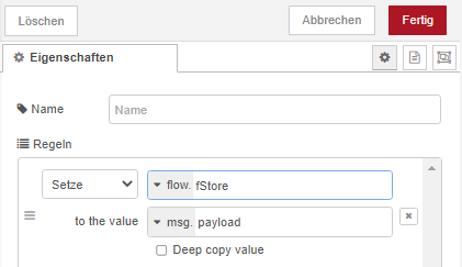

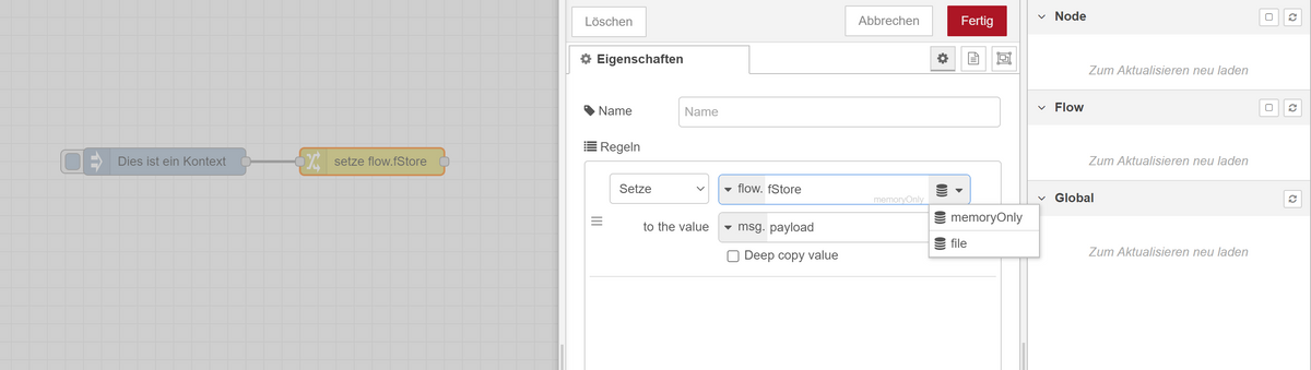

                  Komisch ist nur, ich bekomm in der Change Node nicht die Auswahl der beiden Storages.
                  Vlt reicht es nicht nur den Container neu zu starten - das versuche ich erstmal.
                  Lg
                  mickym 2 Replies Last reply Reply Quote 0
                  • mickym
                    mickym Most Active @hpgo last edited by mickym
                    @hpgo Du hast nur ein Kontextstore Memory aktiv.
                    Entweder hast Du nur einen aktiv - dann hast du keine Auswahl - oder Du hast beide. Wie Du bei mir siehst müssen beide auftachen:
                    17 Aug 00:07:10 - [info] Context store  : 'memoryOnly' [module=memory]
                    17 Aug 00:07:10 - [info] Context store  : 'file' [module=localfilesystem]
                    Wenn Du beide aktiv haben willst musst Du in der settings.js folgendes eintragen:
                              contextStorage: {
                    	 	default: "memoryOnly",
                    		memoryOnly: { module: 'memory' },
                    	 	file: { module: 'localfilesystem' }
                    Bei Dir ist aber nur memory aktiv. Und Dein settings.js file scheint in dem /data Verzeichnis zu liegen.
                    Wenn das eine aktuelle settings.js ist dann ist das eigentlich auskommentiert schon vorhanden. Die settings.js ist ja quasi in Sektionen mit den entsprechenden Überschriften eingeteilt.
