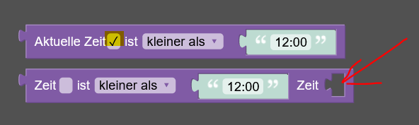

      kann mir jemand sagen was das Häkchen im "Zeit vergleichen" Baustein macht?

        @smo ein Screenshot wäre jetzt hilfreich

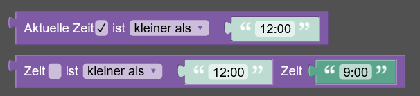

          Meinst du so , bei Haken raus wird das Feld Zeit hinzugefügt :
          in JS Ansicht
          compareTime('12:00', null, "<", null);
          compareTime('12:00', null, "<", '9:00');
            Smo @Glasfaser last edited by
            @glasfaser Ja, genau das. Bei mir passiert da nichts.
              Smo @Smo last edited by
              @glasfaser Jetzt hab ichs, wenn ich den Haken rausnehme, muss ich in die JS Ansicht und zurück schalten, damit das Zeit Feld erscheint, beim Haken rausnehmen ändert es sich sofort.
