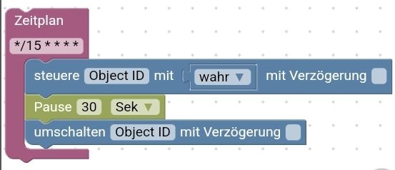

      vielleicht liegt es an der Uhrzeit und ich sehe den Wald vor Bäumen nicht. Ich habe heute mal angefangen mit Blockly zu spielen. Wenn ich eine Lampe alle 15 Minuten für 30 Sekunden einschalten will, wie stelle ich das an. Irgendwie wird bei meinen Versuchen die Lampe zwar alle 15 Minuten eingeschaltet, aber sofort wieder aus. 😞

          David G. @hagst last edited by David G.
          @hagst
          Würde es vermutlich so probieren:
          Allerdings wird die Lampe jetzt auch ausgeschaltet, falls du sie extra eingeschaltet hast.

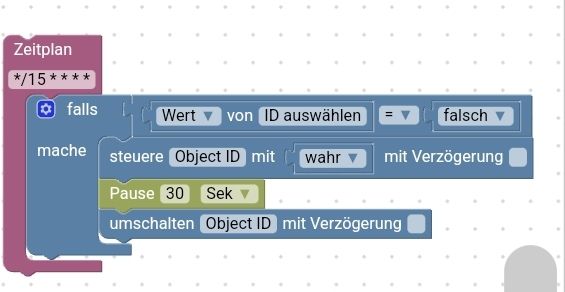

          EDIT
          So würde die Lampe nicht automatisch ausgeschaltet, falls du sie vorher selber eingeschaltet hast.
          Anstatt einer Pause kann man auch timeout nehmen, keine Ahnung wo da genau der Unterschied ist.

            @david-g sagte in Alle X Minuten Lampe einschalten und nach 30 Sek aus:
            Dafür würde sie sich wieder einschalten falls man sie händisch ausgeschaltet hatte. 😁

                Asgothian Developer @David G. last edited by
                @hagst
                EDIT
                Warum so kompliziert ?
                Damit wird die Lampe stabil nach 3 Sekunden ausgeschaltet.

                  @asgothian
                  Dass timmt.
                  Dann wäre die Pause weg (dein Vorschlag macht ja was anderes wie mein zweiter von dir zitierter Vorschlag mit der Abfrage).
                  Keine Ahnung, ob es eine schlechte Marotte ist, weil das Blockly "länger" wird.
                  Ich versuche idr wenn jemand nach sehr simplen Sachen fragt es so zu machen, dass man es am allerersten Blick erkennt. So bekommt man die Pause direkt visuell veranschaulicht. Mit der Zeit entdeckt man die anderen Möglichkeiten selber oder sieht es in anderen Skripten.
                  Habe zb in meinen ersten Skripten immer auf wahr geprüft, obwohl man es nicht muss. So habe ich mich schneller eingefunden wenn ich es nochmal bearbeitet habe.
