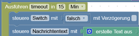

      ich habe einen Shelly so programmiert, dass er zu einem bestimmten Zeitpunkt, der vom Zeitpunkt des Sonnenaufgangs abhängt, einschaltet. Zur automatischen Wiederabschaltung nutze ich die "Timeout" Funktion:
      797e8776-850d-4ab9-960f-da1baa186eec-grafik.png .
      Nun gibt es ja einen Shelly-Datenpunkt bzw. Objekt "Autotimeroff", mit dem das ebenso gehen sollte. Gibt es spezifische Vor- und Nachteile der beiden Varianten?
      Zu Autotimeroff: Derzeit steht der auf "1800s" (ist wohl automatisch eingetrage worden), d.h. nach 30 Minuten sollte der Shelly selbst abschalten. Was müsste ich einstellen, um KEINE Selbstabschaltung zu haben? "0 s"?

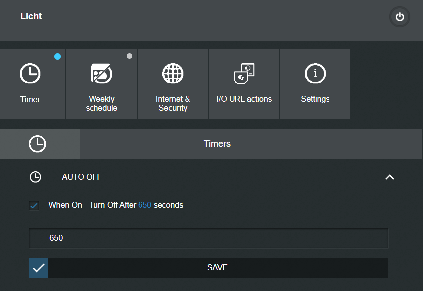

        @wrod warum mit blockly rumfummeln, was ein shelly selbst kann?
        deine geschichte verwende ich z.b. für meinen allibert im bad. in verbindung mit smartcontrol.
        die LEDs sollen nur von 08:00-12:00 brennen. (SC)
        im shelly ist eingestellt
        einfach auto off deaktivieren?

          • da_Woody
            da_Woody @wrod last edited by
            @wrod sagte in Automatische Abschaltung per Shelly:
            Berechnungen und Konsequenzen
            k, dann bin ich raus.
            man muss nicht alles verstehn...
