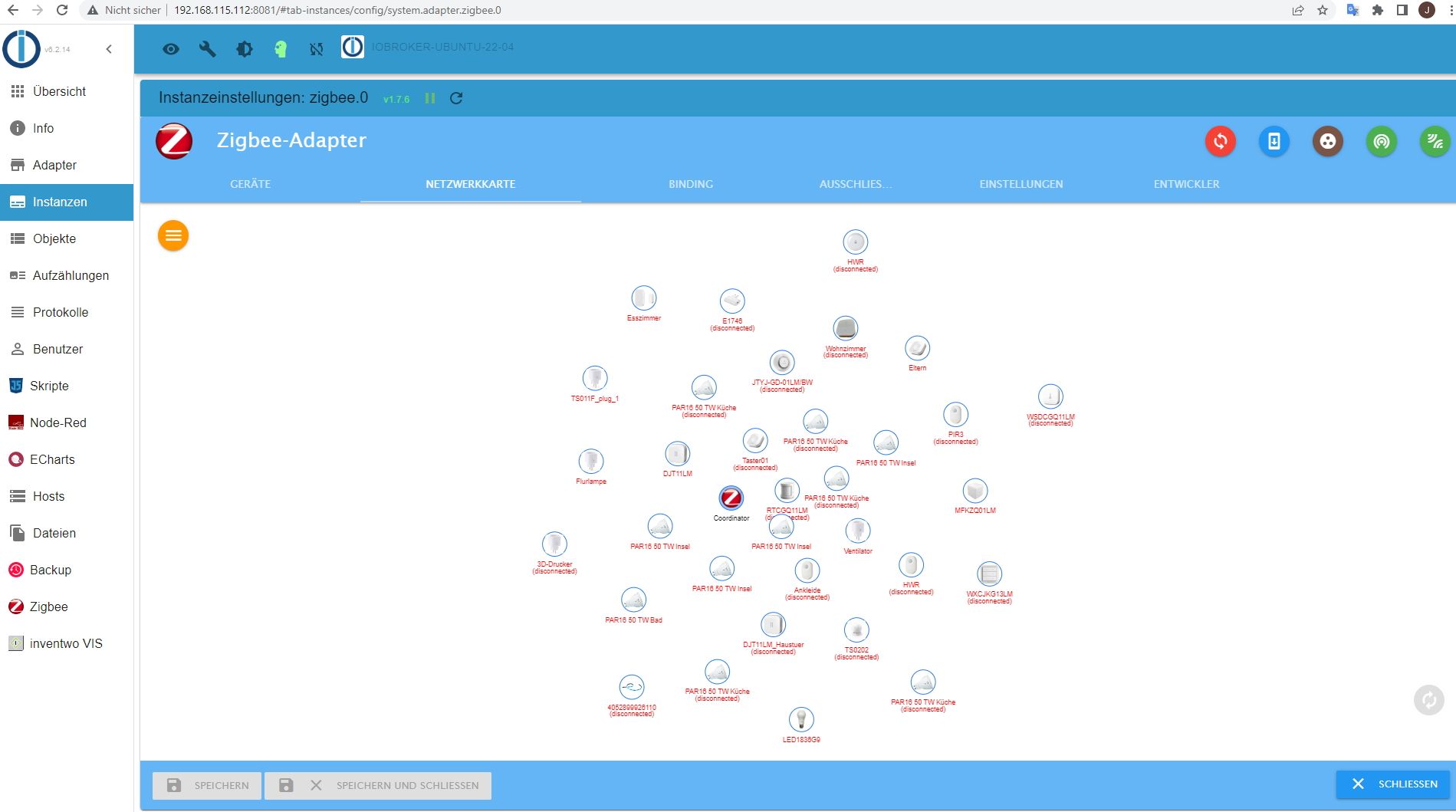

                    hab noch ein backup image unter proxmox gefunden und gestartet. IP ist die 192.168.115.33, das Ursprüngliche hatte 192.168.115.112.
                    Da ich die Admin Weboberfläche nicht aufrufen kann, denke ich, das die IP geändert werden muss oder das bind ändern muss. Aber wie?
                    user@iobroker-ubuntu:~$ iobroker list instances
                    + system.adapter.admin.0       : admin         : iobroker-ubuntu       -  enabled, port: 8081, bind: 192.168.115.112, run as: admin
                    Glasfaser Homoran 2 Replies Last reply Reply Quote 0

                      Glasfaser @tilly last edited by
                      @tilly
                      iobroker set admin.0 --bind 0.0.0.0
                        Homoran Global Moderator Administrators @tilly last edited by
                        @tilly sagte in Weboberfläche nicht mehr erreichbar:
                        aber nur weil es früher falsch konfiguriert war.
                        wie @Glasfaser zeigt darf da keine feste IP drin stehen
