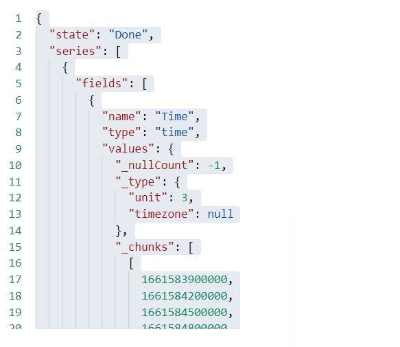

              moin. Möchte die info auf zeile 17 im Iobroker als datenpunkt hinterlegen...
              leider habe ich keine ahnung wie das geht... die diverse anleitungen beziehen sich meist auf einen direkt erreichbaren datenpunkt...
              danke

                    paul53 @Vanom Vine last edited by paul53
                    @vanom-vine sagte: Möchte die info auf zeile 17 im Iobroker als datenpunkt hinterlegen...
                    Liegt das JSON schon in einem Datenpunkt vor?
                    Prinzipiell so:
                    let zeile17 = JSON.parse(json).series[0].fields[0].values._chunks[0][0];
                    setState('0_userdata.0.meineWerte.Zeile17', zeile17, true); // In Datenpunkt vom Typ "number"
                    Vanom Vine 1 Reply Last reply Reply Quote 0

                      leider greife ich die Json von jemand anderes ab, daher habe ich sie nur so vorliegen, und kann den text auch nicht kopieren.
                        @vanom-vine sagte: greife ich die Json von jemand anderes ab
                        Wie? Du musst es in ein Skript bekommen.
                        EDIT: Zeile 17 enthält den Zeitstempel vom 27.08.22 09:05 Uhr MESZ.
