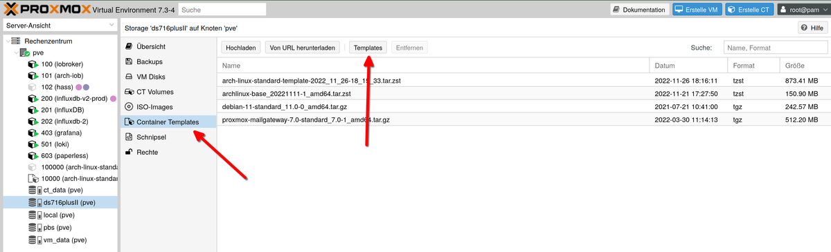

              Du musst aber nicht vom ISO Image booten wie bei der VM sondern, wählst ein LXC Container aus dem Template-Bereich, ist nicht korrekt aber diese LXC Tempates sind so ähnlich wie Docker Container, also schon darauf ausgelegt unter der LXC Erweiterung zu laufen.

                        Habe ioBroker auf dem HP T620 ThinClient mit Proxmox als VM erstellt und influxDB & Grafana in einem getrennten LXC Container installiert.
                        Meine (aktuell noch) 6 GB RAM so aufgeteilt: 1 GB für Proxmox, 3 GB für ioBroker-VM und 2 GB für influxDB/Grafana-LXC
