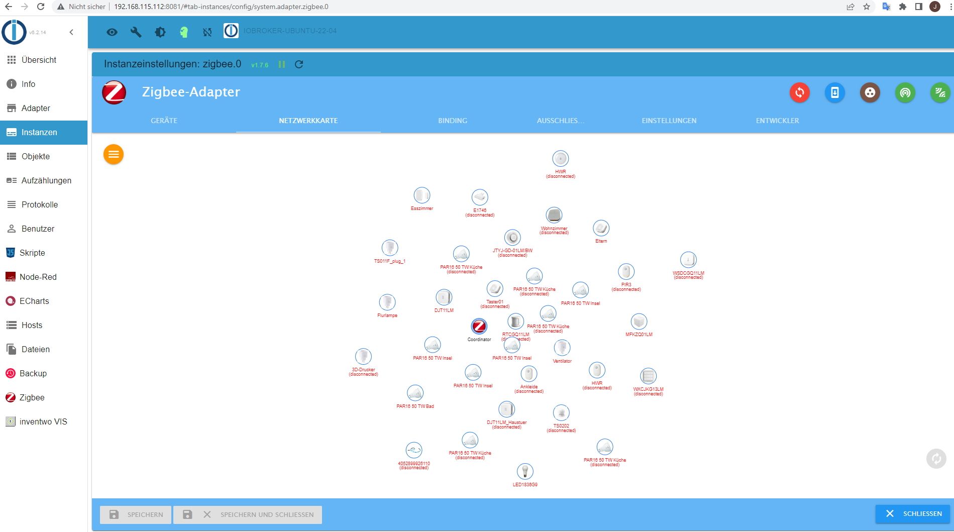

      ich habe Ubuntu 22.04 neu aufgesetzt und Iobroker installiert. Backup habe ich eingespielt.
      Nun habe ich jedoch keine Verbindung zu den Zigbee Geräten!

          tilly @Thomas Braun last edited by
          Sorry war noch die alte Signatur. Habe ich jetzt mal angepasst.
          Ich habe außerdem das Reparatur Fix einmal drüber laufen lassen. Scheint jetzt zu gehen.
          Ich teste mal und melde mich wieder.

              tilly @arteck last edited by
              @arteck nein scheint mit dem Backup schon eingespielt zu sein. Funktioniert alles prima
