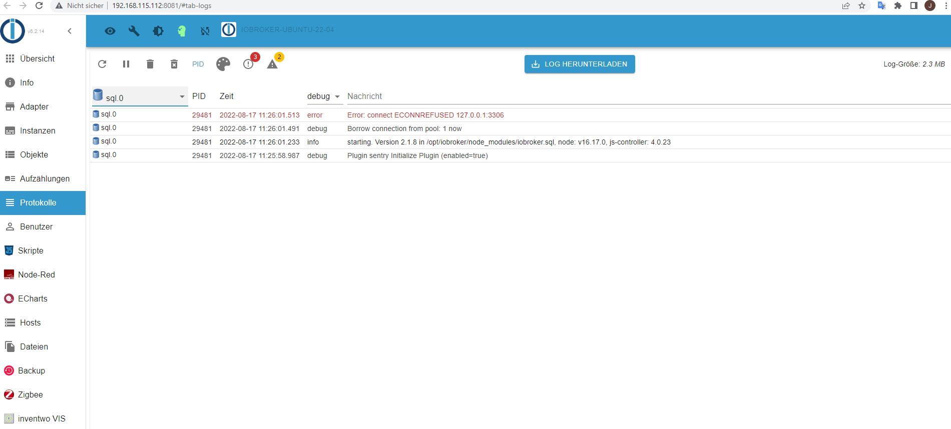

      ich habe Ubuntu 22.04 neu aufgesetzt und Iobroker installiert. Backup habe ich eingespielt.
      Jetzt funktioniert MySQL jedoch nicht. Iobroker Fix habe ich drüber laufen lassen.
      Scheinbar ist die Datenbank gar nicht vorhanden. Wie gehe ich vor, würde gerne die alten Daten der Datenbank mit übernehmen?
      user@iobroker-ubuntu-22-04:/opt/iobroker$ systemctl status mysql.service
      Unit mysql.service could not be found.

        Thomas Braun Most Active @tilly last edited by
        @tilly sagte in MySQL nach Backup Fehler:
        Wenn du sie im neuen System nicht installiert hast natürlich nicht. Das ist kein basis-Paket. Welche SQL-Datenbank hattest du denn im alten System laufen?

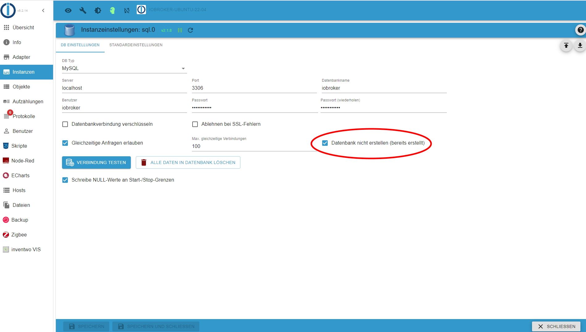

          tilly @Thomas Braun last edited by
          @thomas-braun
          vermutlich über diesen Adapter. Kann ich den Haken nicht einfach deaktivieren?
