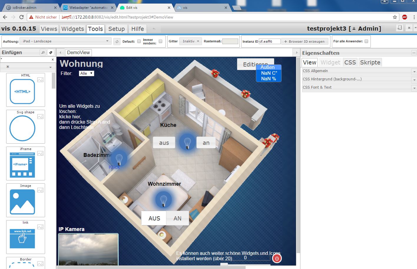

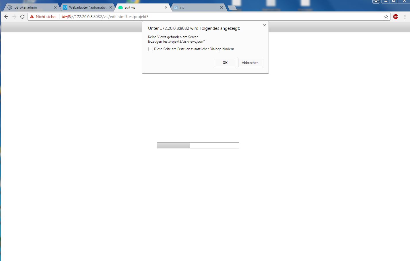

          Hallo Rainer,
          nach dem anlegen eines neuen Projektes kommen direkt 2 Alert-Fehler:
          (Screens erscheinen in umgekehrter Reihenfolge)
            Hallo Jens,
            @Homoran:
            Weisst du noch was in der Adresszeile unmittelbar nach anlegen des neuen Projektes `
            @nevermind:
            nach dem anlegen eines neuen Projektes kommen direkt 2 Alert-Fehler: `
            In der Adresszeile sehe ich erst einmal https. Klar bei Auth. Das hatte ich für die Doku nicht getestet, dürfte aber wegen des anschließenden Pfads nicht zu Problemen führen.
            Diesr Pfad ist dann aber bereits so, wie du es beschrieben hast. Der Pfad in der Doku ist somit falsch.
            Leider habe ich keine so alte Installation mehr um zu überprüfen ob das früher anders war.
            Diese "Alert Fehler" erscheinen bei jeder Neuinstallation unabhängig von den Projekten. Die entsprechende vis-views.json existiert noch nicht.
            Rainer
