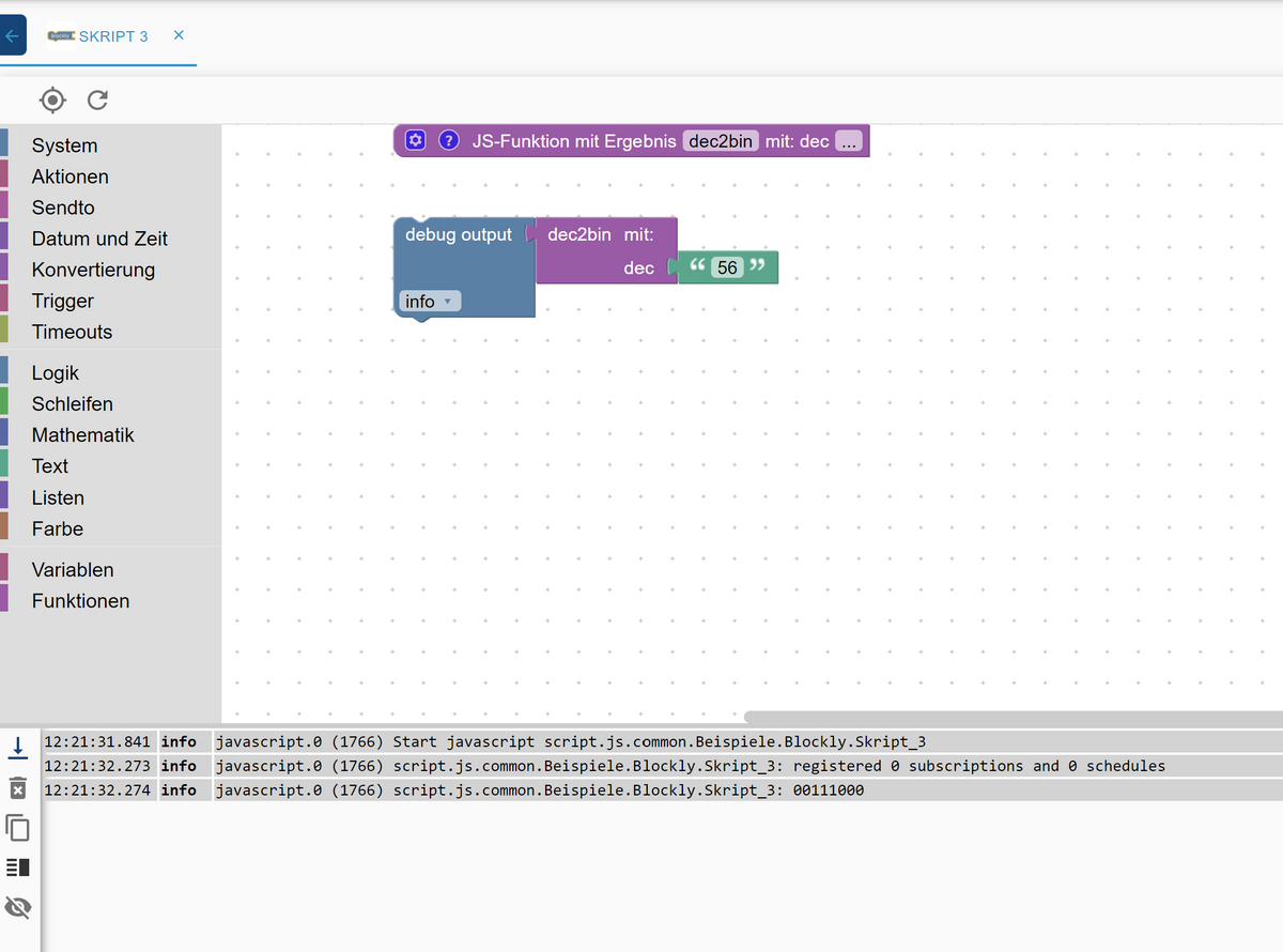

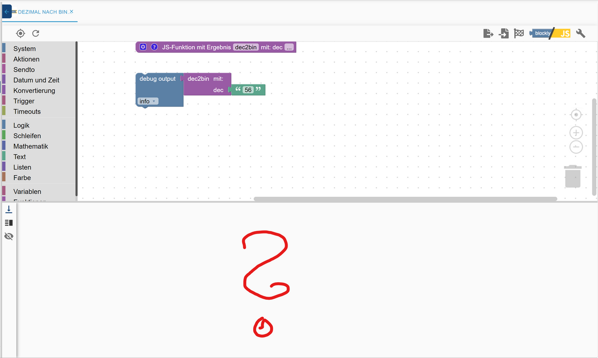

      Ich bin ja was die Bedienung des Javascript-Adapters angeht, ein Anfänger. Ich habe das Problem, dass ich oft das Debug-Fenster nicht sehe - finde aber nirgends wo ich das einstellen kann:
      Sorry für die blöde Frage. Manchmal war es dann plötzlich da - keine Ahnung.
      Keine Ahnung - mir ist plötzlich das ganze System runtergekracht mit dem JS Adapter und nun wurde es neugestartet und das Debug Fenster ist wieder da:

                Jetzt ist die blöde Debug ausgabe schon wieder weg.
                Browsercache gelöscht - dann Blockly neu gestartet und dann wars wieder da. Im richtigen Log - taucht es immer auf - das ist also rein ein Anzeigeproblem in dem Javascript Adapter.

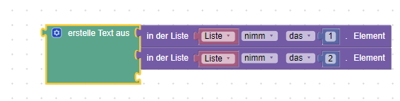

                  im blockly triggerst du auf diesen dp, liest den wert des dp aus und machst dir eine liste eine liste damit, die komma seperated ist
                  dann setzt du den sentto befehl mit den einzelnen listeneinträgen zusammen

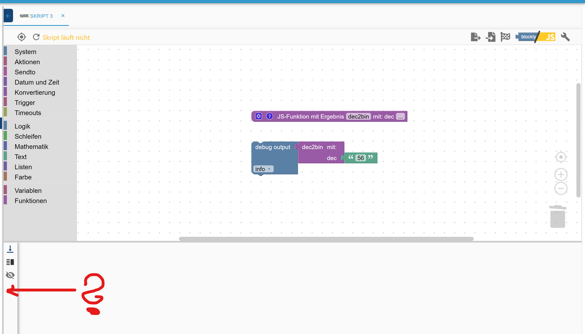

                          FredF Most Active Forum Testing @mickym last edited by FredF
                          @mickym
                          Das Log wird nur gezeigt wenn etwas "passiert". Also Neustart dieses Skipts z.B.
                          Edit: Bei Wechsel zu einem anderen Script ist es auch weg.
