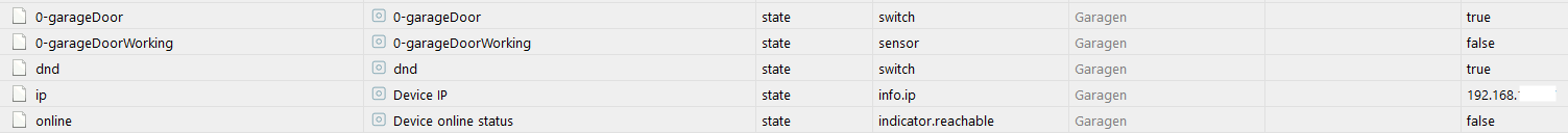

              Den Datenpunkt hab ich ja von der Meross Garagentorsteuerung. Der ist ja mit dem Iobroker verbunden 🙂
              1. Der Datenpunkt ist da über die Meross Garagentorsteuerung

                ist der DP 0-GarageDoor = true der DP für geschlossen? und ist true= geschlossen?
                  Haciendaloca @SoerenKaiser99 last edited by
                  @soerenkaiser99
                  True = Offen
                  False = Geschlossen

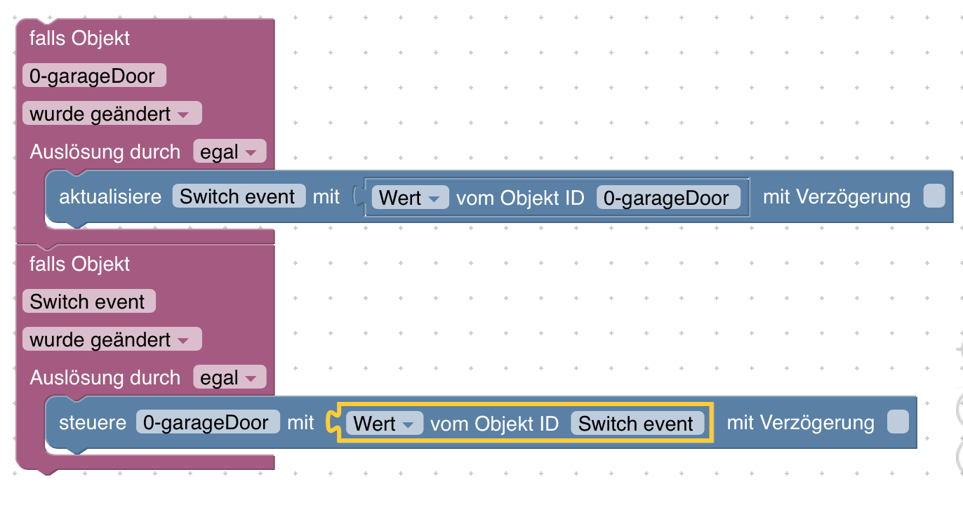

                    probier es mal so

                        <xml xmlns="https://developers.google.com/ blockly /xml">
                          SoerenKaiser99 @Haciendaloca last edited by
                          @haciendaloca das ist ein blockly. du gehts auf neues blockly und dann auf importieren und nimmst den ganzen schwarzen text... Ich hab dir notes rein gemacht wo etwas zu ändern ist
                            Habs hinbekommen! Stand voll auf der Leitung. Aber vielleicht hilfts ja dem nächsten bei der Lösungsfindung 🙂
