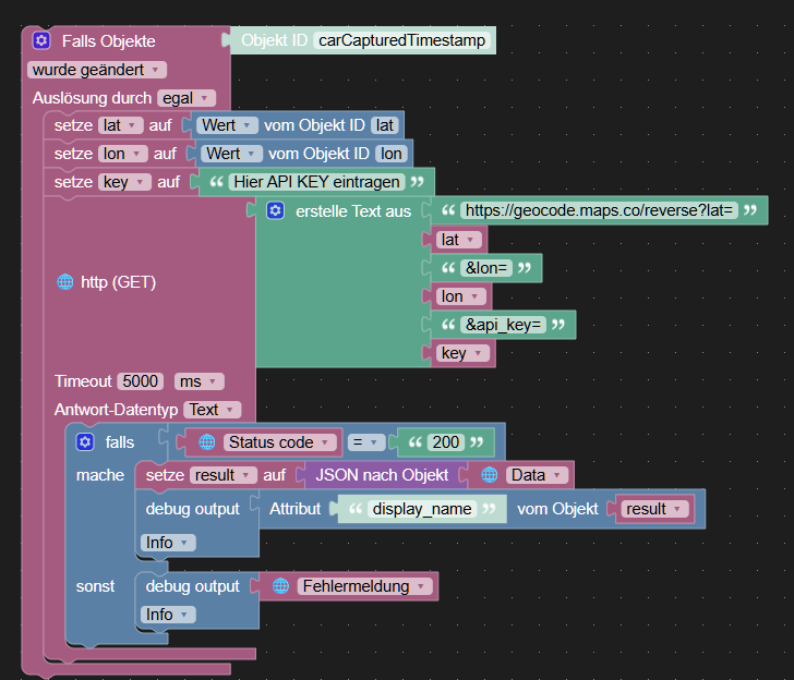

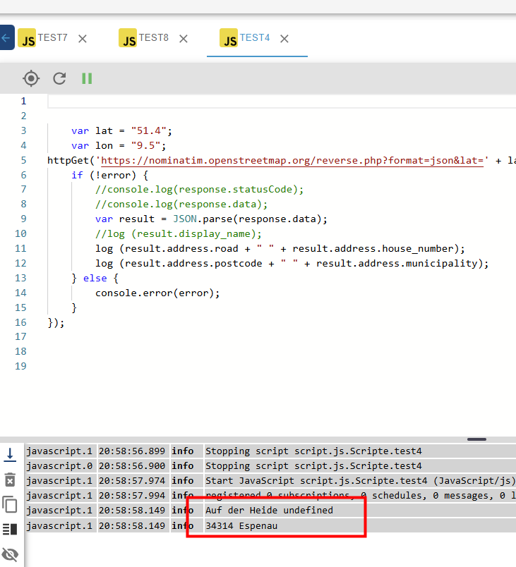

      @bahnuhr
      Dein Skript funktioniert in JS einwandfrei - Danke dafür!
      Wie ich dies nun in das vorhandene Blockly integrieren kann ist aber noch nicht ganz klar.
      @wolfi913
      Das sieht sehr vielversprechend aus und wird direkt mal getestet.
      Bitte habt Verständnis dafür, dass hier auch Leute unterwegs sind, die sich mit JS und httpGET etc. noch nicht so gut auskennen.
      Ich (wir) haben lediglich versucht, das initial von David G. zu Verfügung gestellte Skript wieder zum Laufen zu bekommen.
      Mir war nicht klar, dass dies von euch vollständig in JS gelöst wurde bzw. dass dies mit Blockly auch ohne das eingebettete JS funktioniert.

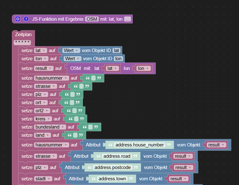

        Micha 3 @wolfi913 last edited by
        @wolfi913 Fehlt da was? warum setzt du Lat und Lon vorher auf einen wert?
        R W 2 Replies Last reply Reply Quote 0
          Razer2412 @Micha 3 last edited by
          @micha-3
          Das ist wahrscheinlich aus dem Beispiel von bahnuhr entnommen.
          Es müsste kein Problem sein, hier als einen "Wert" die Koordinaten des Fahrzeugs zu nutzen.
          • W
            wolfi913 @Micha 3 last edited by
            @micha-3
            War nur zum Testen
            Du müsstest das noch in einen Trigger auf die lat und lon Datenpunkte setzen und die jeweiligen Werte in die Variablen einlesen.
            • W
              wolfi913 @Razer2412 last edited by
              @razer2412 sagte in Adresse aus GPS Koordinaten ermitteln ?:
              @micha-3
              Fast korrekt 😊
              Hab das Beispiel von Codierknecht umgebaut
                Razer2412 @wolfi913 last edited by
                @wolfi913
                Dein Blockly funktioniert wunderbar! Vielen Dank!
                Nur die Reihenfolge der Daten muss noch angepasst werden. 🙂

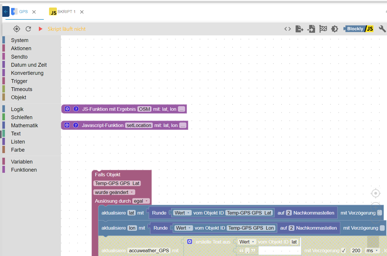

                  Micha 3 last edited by Micha 3
                  ich hab jetzt Fehler, GPS ist top
                  script.js.common.GPS: Cannot get address of "undefined": TypeError: Cannot read properties of undefined (reading 'address')
                    Razer2412 last edited by Razer2412
                    @Micha-3
                    teste mal das folgende Blockly Skript:
                      meins.
