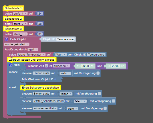

      Irgendwie habe ich einen Denkfehler. Die unten gezeigte Schaltung funktioniert soweit, aber das Problem liegt beim Trigger "Temperature".
      Der ZigBee Schalter des Ventilators soll nur in der Zeit von 06:00 bis 22:00 Uhr Strom bekommen. Bei mir wird die Zeitprüfung ja erst durchgeführt wenn sich die Temperatur ändert. Wenn sich aber die Temperatur erst beispielsweise 23:00 Uhr wieder ändert, dann geht er ja auch da erst aus.
      Hat jemand eine Idee?

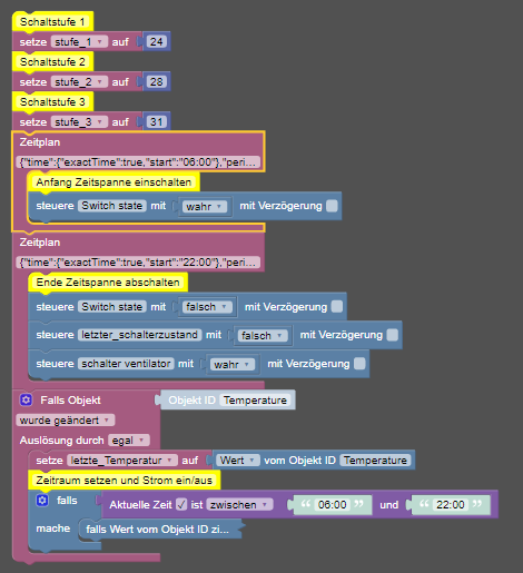

          Sieht jetzt so aus:
          • C
            Clixmaster @smarteule last edited by Clixmaster
            @smarteule das Logik-Element zum Setzen von letzte Temperatur kannst du ersetzen durch ein Trigger-Element Objekt-ID, das du mit dem kleinen Pfeil auf 'Wert' änderst. Das spart auch die nochmalige Angabe der Objekt ID.
            Hintergrund: Der Trigger hat den Wert schon geholt, das Logikelement holt den gleichen Wert noch einmal. Warum also nicht die bereits getane Arbeit des Triggers nutzen.
            smarteule 1 Reply Last reply Reply Quote 0
