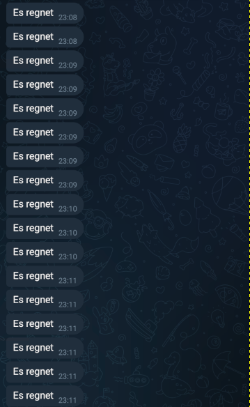

      Mein Regensensor wird bei Regen ausgeschaltet, damit er sich nicht so schnell auflöst. Dazu wird er sofort bei Regen ausgeschaltet und alle 10 min wieder an und schaut nach, ob es noch regnet. Wenn es noch regnet, schaltet er sich sofort wieder aus. Wenn es nicht mehr regnet, bleibt der Sonsor eingeschaltet. Soweit was ich habe. Jetzt möchte ich, dass Telegram mir eine Nachricht schickt, wenn es regnet und wenn der Regenwert wieder >900 ist, möchte ich eine Nachricht bekommen, dass es nicht mehr regnet. So wie ich es jetzt gemacht habe, bekomme ich alle paar Sek. eine Nachricht, dass es regnet.
      Nicht im Sinne des Erfinders 😕 Kann mir bitte jemand helfen?

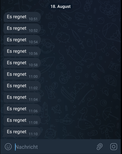

            So, ich habe es nochmal getestet und die 10 Minuten auf 2 Minuten runter gesetzt.
            Folgendes passiert, wenn Regen erkannt wird, bekomme ich eine Nachricht "Es regnet" und der Sensor wird ausgeschaltet. 2 Minuten später schaltet der Sensor sich wieder ein, stellt fest, dass es noch immer regnet, schickt mir wieder eine Nachricht "Es regnet" und schaltet dann den Sensor wieder aus. Wenn der Wert vom Regensensor über 900 liegt, bleibt der Sensor eingeschaltet und ich bekomme keine weitere Nachricht, wie es sein sollte).
              paul53 @hagst last edited by
              @hagst
              Ist dies nicht die gewünschte Funktion?

                Nein, ich hätte ganz gerne nur einmalig eine Nachricht, wenn es regnet und eine weitere, wenn es nicht mehr regnet, mit dem Inhalt, dass es nicht mehr regnet. Wenn alle paar Minuten Telegram hier bimmelt, werde ich wahnsinnig.
                Genauso wahnsinnig werde ich, weil ich alle paar Minuten rausrenne um den Regensensor nass zu machen 🙂

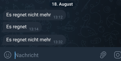

                                hagst @paul53 last edited by hagst
                                @paul53 sagte in Bei Regen eine Nachricht per Telegram:
                                Ändere Zeile 12:
                                Du bist der Hammer Paul, es klappt wie gewünscht! Genau so wollte ich es haben! Einfach klasse, vielen vielen Dank Paul!
                                Wenn es jetzt regnet und der Regensensor einen Wert von < 900 ausgibt, wird er ausgeschaltet und ich bekomme eine Nachricht bei Telegram mit dem Hinweis, dass es regnet.
                                Wenn es aufgehört hat zu regnen, schaltet sich der Regensensor wieder dauerhaft ein und ich bekomme eine Nachricht, dass es nicht mehr regnet.
