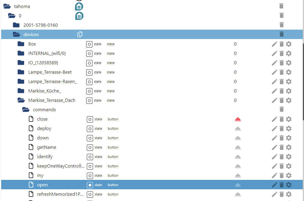

      ich brauche bitte mal Hilfe bei einem Script für folgendes Problem:
      Ich habe einen Regensensor. Wenn es anfängt zu regnen, meldet er das und ich kann handeln. Wenn es aber aufgehört hat, dann meldet er keinen Regen und kurz danach wieder Regen. Nach einiger Zeit das Gleiche. Kein Regen, Regen. Die Intervalle werden immer kürzer.
      Nun möchte ich, dass wenn der Sensor für 10 Minuten keinen Regen mehr gemeldet hat und die Temperatur immer noch über 28° liegt, dass die Dachmarkise ausgefahren wird.
      Dafür gibt es sogar einen Button:

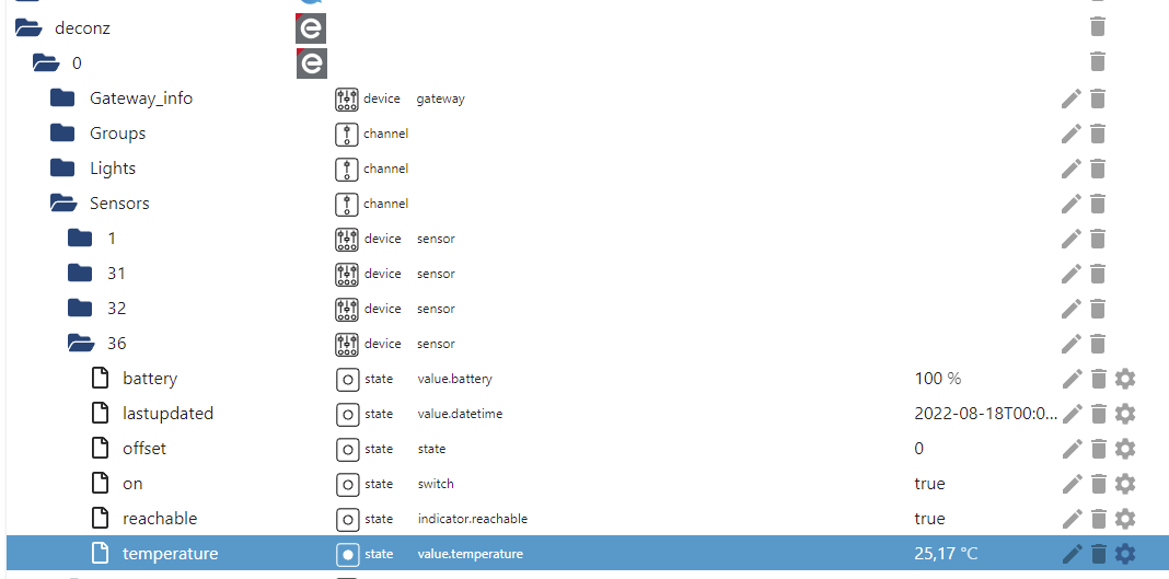

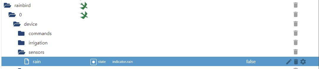

      Regensensor:
      Temperatursensor:
      Wie kann ich das am besten als Blockly lösen?

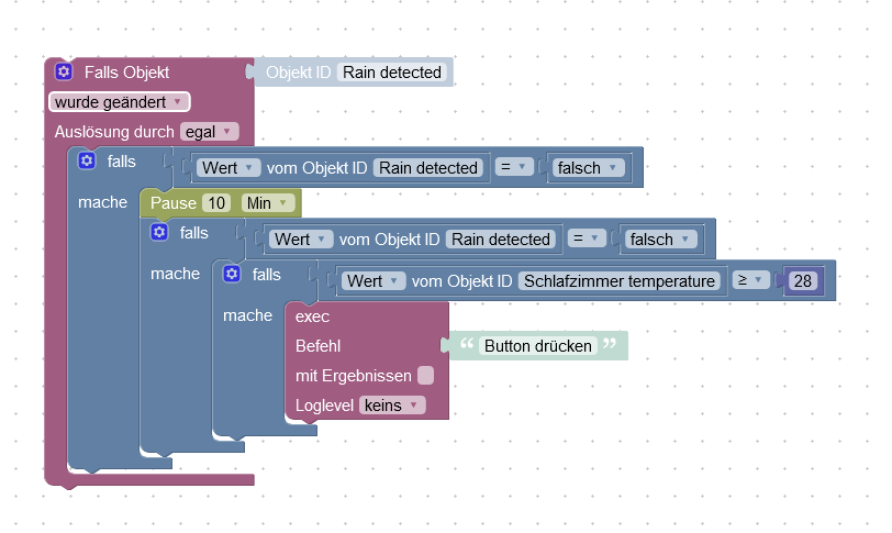

        Ich habe mal angefangen:
        Aber wie kann ich prüfen, ob in den 10 Minuten nicht noch ein Regen an / Regen aus Pärchen war?
        Wie kann ich den Button drücken per Script?

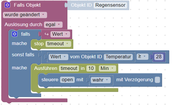

          paul53 @myssv last edited by
          @myssv
          M 2 Replies Last reply Reply Quote 1
            myssv @paul53 last edited by
            @paul53 Werde ich mal so umsetzen. Vielen Dank!

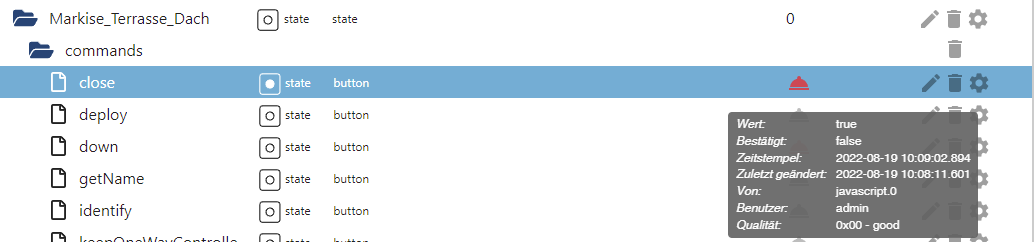

              @paul53 Der Befehl wird nicht ausgeführt.
              Der Button ist zwar rot geworden, aber es passiert sonst nichts weiter. Liegt es am "Bestätigt" = false?
                paul53 @myssv last edited by paul53
                @myssv sagte: Der Befehl wird nicht ausgeführt.
                Ich kenne den Tahoma-Adapter nicht. Betätigung des Button mit Wert = true und Bestätigt = false ist richtig und sollte zu einer Reaktion führen.
                  @paul53 Ich habe nun mal den Befehl "Down" anstatt "Close" genommen und damit funktioniert es.
                  Nochmals vielen Dank für Deine Hilfe!
