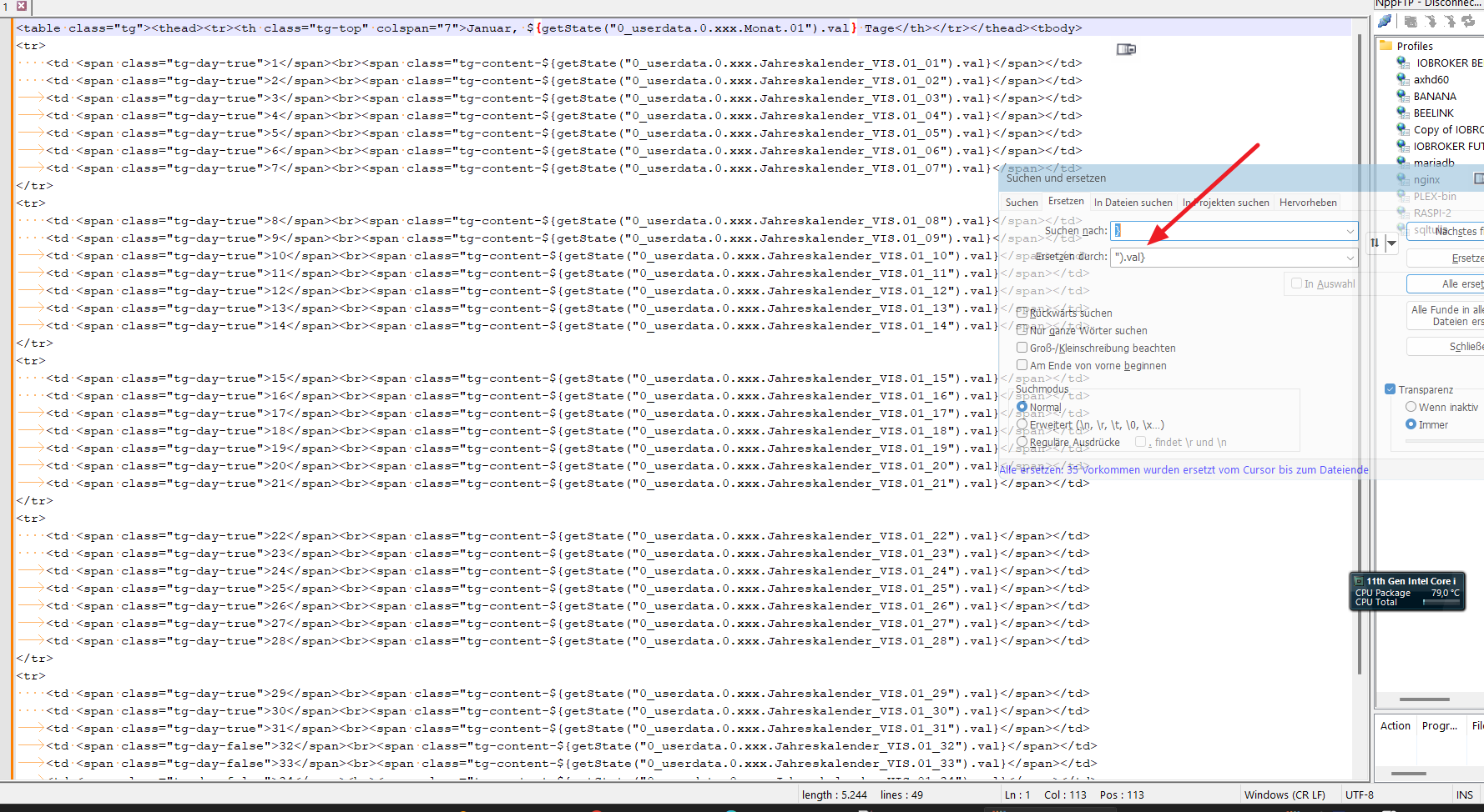

                Das alles auf dem Bild ist in einem Widget bei mir:
