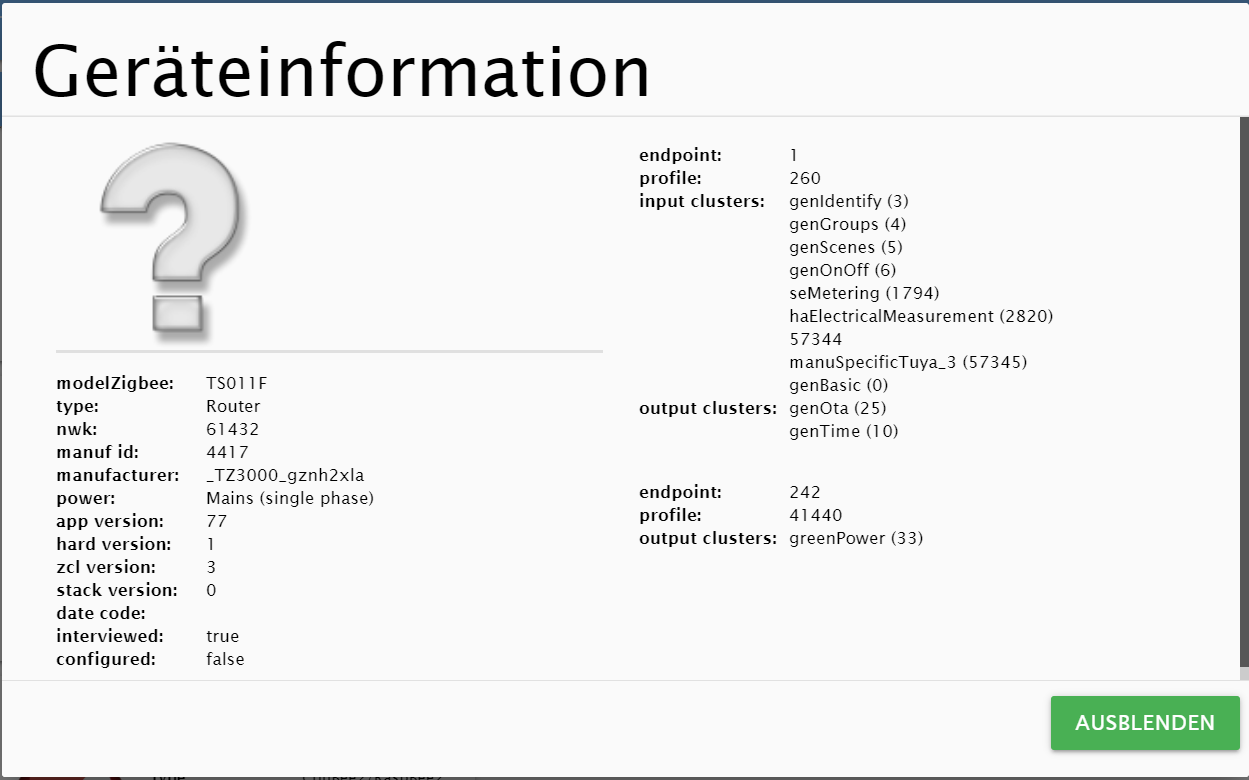

      Der Adapter lässt sich paaren aber erscheint mit einem Fragezeichen in der Übersicht und lässt sich demnach leider nicht steuern:
      Beim ersten Pairing erhielt ich die Meldung:
      zigbee.0 2022-08-18 16:19:29.098	info	Successfully interviewed '0xa4c138dad9ead9a5', device has succesfully been paired
      zigbee.0 2022-08-18 16:19:28.594	error	Device 0xa4c138dad9ead9a5 "TS011F" not described in statesMapping.

              Ich habe meine Anfrage inzwischen auch an den Entwickler bei github gemeldet. Dort wurde das Thema als "Zigbee-Herdsman-Converters issue" klassifiziert. Hoffentlich wird es einen Fix dafür geben.

                @cherberg Könnte man notfalls auch selbst patchen, denn die TS011F wird schon unterstützt: Klick
                Lediglich der Vendor "Aubess" scheint noch unbekannt. Wenn du den einträgst wird sie wahrscheinlich auch funktionieren, mit dem nächsten Update ist sie dann aber wieder weg (falls es da im Projekt nicht eingepflegt wurde).

                      UPDATE:
                      Ich habe in der Datei
                      /opt/iobroker/node_modules/zigbee-herdsman-converters/devices/tuya.js
                      (per sudo nano)
                      Ganz am Anfang unter
                      const TS011Fplugs =
                      den Vendor aus der Kachel:
                      '_TZ3000_gznh2xla'
                      eingetragen
                      nach einem Neustart des Adapters funktioniert der Stecker einwandfrei inkl Power Monitoring. 🙂
