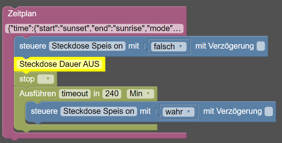

      Hallo an Alle,

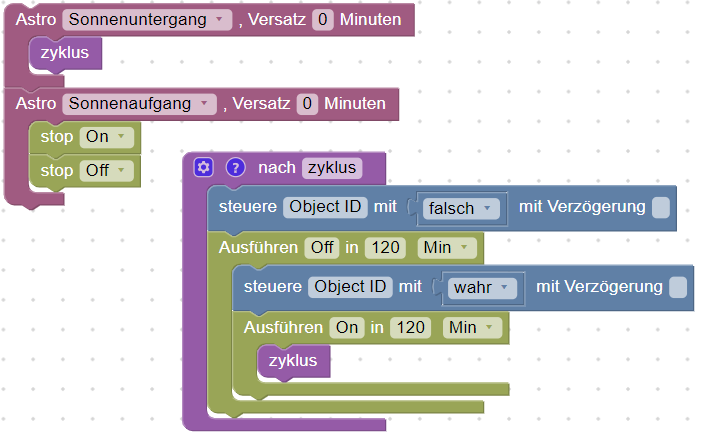

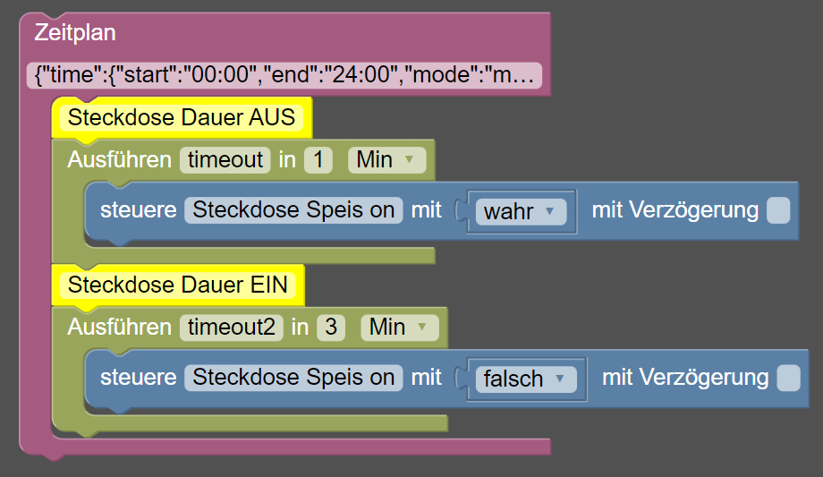

      nach langer Zeit bin ich wieder am Versuch ein Script für eine Heizungssteuerung zu erstellen. Leider bisher erfolglos.
      Dazu soll in den Wintermonaten nach Sonnenuntergang eine Nous Steckdose für 2 Stunden aus und dann wieder für 2 Stunden an sein bis zum Sonnenaufgang.
      In meinem Beispiel möchte ich dies für 3 Minuten ANund 1 Minute AUS testen.
      Komme aber wie gesagt nicht zum gewünschten Ergebnis.
      Hier wird immer nach einer Minuten geschalten und zwar so: Aus,Aus, Ein, Ein, Aus, Aus,...
      Kann vielleicht wer helfen? Wäre super, danke!

                Bob @Codierknecht last edited by

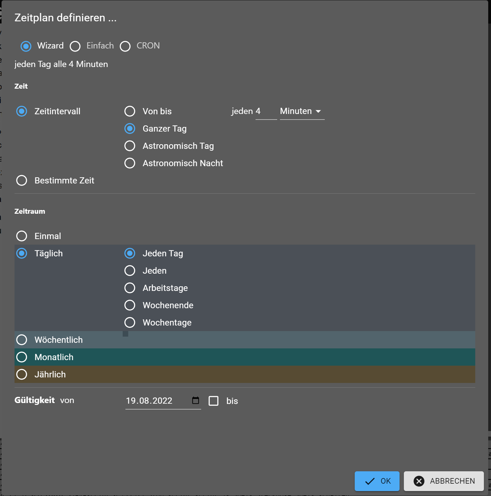

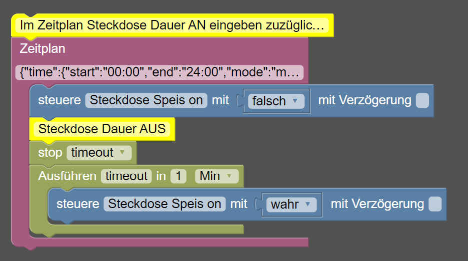

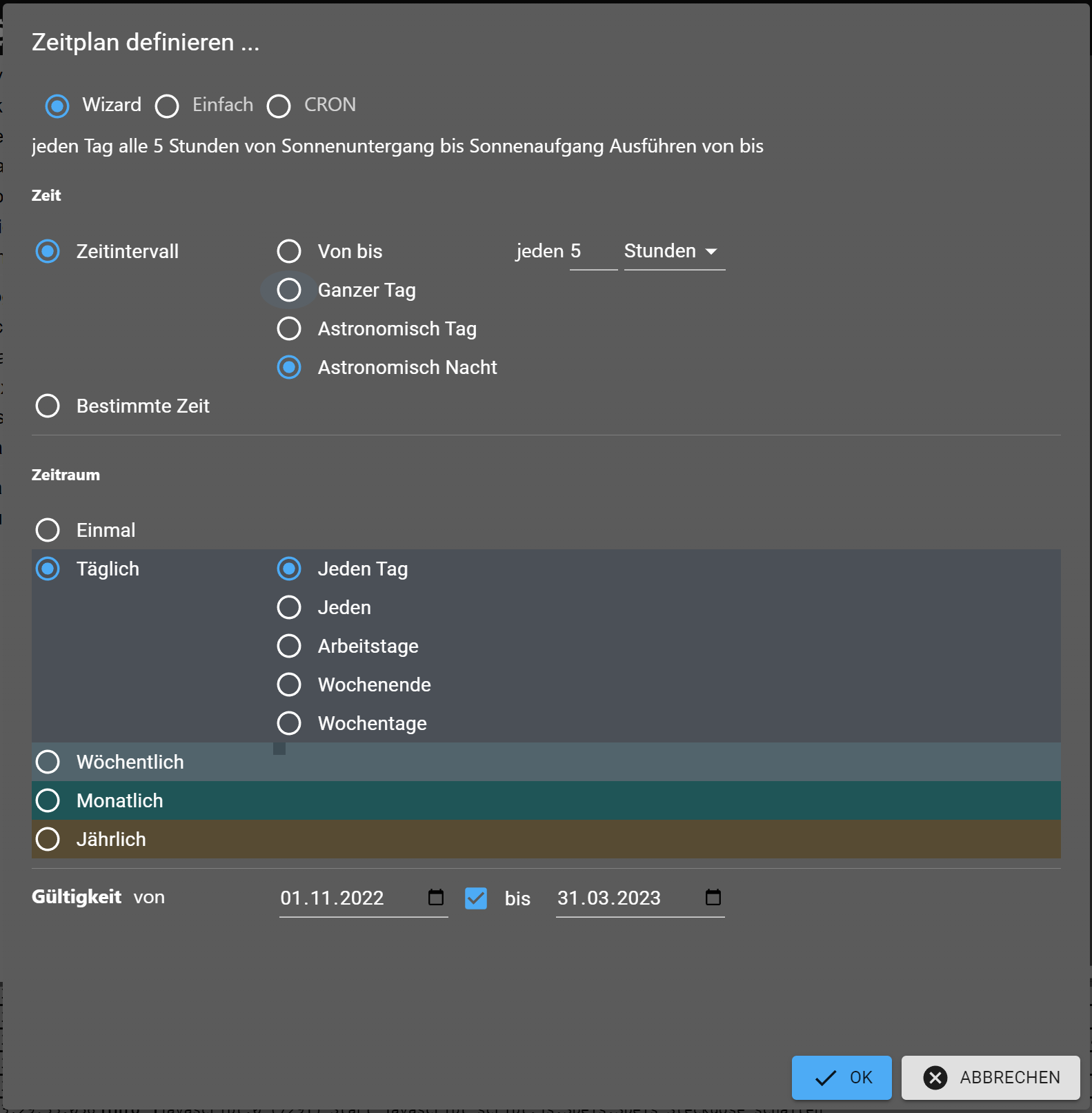

                Danke für eure Hinweise, aber ich denke eine einfache Lösung gefunden zu haben die funktioniert.

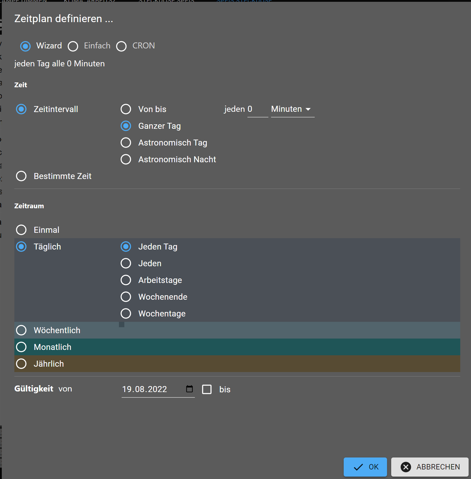

                Ich denke der Fehler war im Intervall des Zeitplans, 0 Minuten hat ja auch wenig Sinn.
                Zählt man die Zeit wo die Steckdose AUS sein soll zum Intervall dazu erhält man genau was man möchte.
                Bezüglich Sonnenuntergang bis Sonnenaufgang swürde ich es mit der "Astronomoischen Nacht" versuchen und auch die Wintermonate kann man ja komfortabel einstellen. Also sollte die fertige Variante dann so aussehen (Leider kann man den Zeitraum nur konkret auf das Jahr beziehen, dh 1x jährlich neu anpassen)
                Ich hoffe das passt nun.
                Vielen Dank an Alle!
