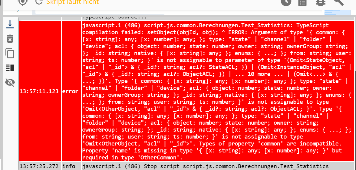

      Ich versuche mit TypeScript die Methode setObject() aufzurufen, aber bekomme einen Compilierfehler.

      javascript.1 (486) script.js.common.Berechnungen.Test_Statistics: TypeScript compilation failed: setObject(objId, obj); ^ ERROR: Argument of type '{ common: { [x: string]: any; [x: number]: any; }; type: "state" \| "channel" \| "folder" \| "device"; acl: { object: number; state: number; owner: string; ownerGroup: string; }; _id: string; native: { [x: string]: any; }; enums: { ...; }; from: string; user: string; ts: number; }' is not assignable to parameter of type '(Omit<StateObject, "acl" \| "_id"> & { _id?: string; acl?: StateACL; }) \| (Omit<InstanceObject, "acl" \| "_id"> & { _id?: string; acl?: ObjectACL; }) \| ... 10 more ... \| (Omit<...> & { ...; })'. Type '{ common: { [x: string]: any; [x: number]: any; }; type: "state" \| "channel" \| "folder" \| "device"; acl: { object: number; state: number; owner: string; ownerGroup: string; }; _id: string; native: { [x: string]: any; }; enums: { ...; }; from: string; user: string; ts: number; }' is not assignable to type 'Omit<OtherObject, "acl" \| "_id"> & { _id?: string; acl?: ObjectACL; }'. Type '{ common: { [x: string]: any; [x: number]: any; }; type: "state" \| "channel" \| "folder" \| "device"; acl: { object: number; state: number; owner: string; ownerGroup: string; }; _id: string; native: { [x: string]: any; }; enums: { ...; }; from: string; user: string; ts: number; }' is not assignable to type 'Omit<OtherObject, "acl" \| "_id">'. Types of property 'common' are incompatible. Property 'name' is missing in type '{ [x: string]: any; [x: number]: any; }' but required in type 'OtherCommon'.

            @uwe72 sagte in TypeScript Kompilierfehler setObject:
            Property
            ganz exakt kann ich es dir nicht sagen.
            Typescript ist ja ein Aufsatz auf javascript um typensicherheit abbilden zu können.
            daher musst du beim schreiben von objekten ein paar dinge berücksichtigen, damit die typen zusammenpassen.
            der fehler der mir am ehesten auffällt, steht ganz am Ende des Fehlertextes
            es sieht so aus, als ob du in common das namens-attribut vergessen hast, den iobroker auf jeden fall haben will.
            genaueres, sollte man hier heraus lesen können
            https://github.com/ioBroker/ioBroker.docs/blob/master/docs/en/dev/objectsschema.md
            die lange liste am anfang des fehlertextes listet nur die verschiedenen typ-möglichkeiten auf, gegen die typescript geprüft hat. durch typ-überladung kann ein objekt auch verschiedene arten von Abbildungen annehmen.

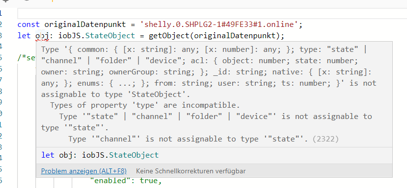

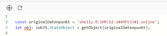

                        Ich habe es nun so:
                        const originalDatenpunkt = 'shelly.0.SHPLG2-1#49FE33#1.online';
                        let obj: iobJS.StateObject = getObject(originalDatenpunkt);
                        Bekomme diesen Fehler:
                        javascript.1 (486) script.js.common.Berechnungen.Test_Statistics: TypeScript compilation failed: let obj: iobJS.StateObject = getObject(originalDatenpunkt); ^ ERROR: Type '{ common: { [x: string]: any; [x: number]: any; }; type: "state" | "channel" | "folder" | "device"; acl: { object: number; state: number; owner: string; ownerGroup: string; }; _id: string; native: { [x: string]: any; }; enums: { ...; }; from: string; user: string; ts: number; }' is not assignable to type 'StateObject'. Types of property 'type' are incompatible. Type '"state" | "channel" | "folder" | "device"' is not assignable to type '"state"'. Type '"channel"' is not assignable to type '"state"'.
                        D.h. "obj" wird schon im Editor angemeckert:
                          OliverIO @uwe72 last edited by
                          @uwe72
                          Und was steht im iobroker was für ein Typ das Objekt ist?

                                      @uwe72 Ok dann anders:
                                      let obj = getObject(originalDatenpunkt) as iobJS.StateObject;
                                      Der Unterschied zur vorherigen Variante ist dass du TS jetzt sagst: "Ich bin mir sicher, das ist ein StateObject". Das andere hat bedeutet: "obj ist ein State, lese mir da das Objekt xyz rein" (was nicht garantiert ein StateObject ist)
                                      U 2 Replies Last reply Reply Quote 0
                                      • U
                                        uwe72 @AlCalzone last edited by uwe72
                                        @alcalzone Perfekt, danke dir! Bin wirklich sehr dankbar nun eine funktionierende programmatische Lösung zu haben (für das "Aktivieren" vom Statistikadapter, o.ä.) Hat nun funktioniert:
