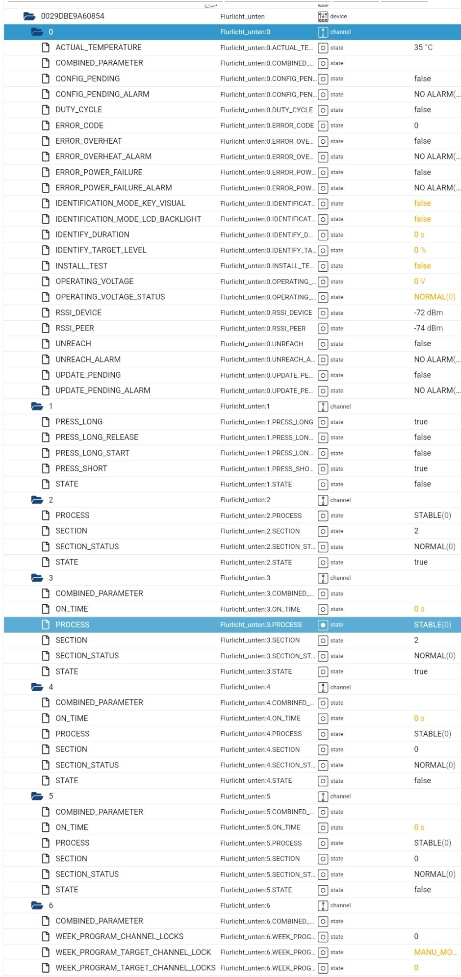

        • David G.
          David G. @paul53 last edited by
          Bei den Schaltern press_short und press_long zb.
          Diese werden nur aktualisiert wenn man sie bestätigt.
            paul53 @David G. last edited by paul53
            @david-g sagte: press_short und press_long zb.
            Das sind Tasten. Die sind immer true. Gibt es nicht geeignetere Datenpunkte zu überwachen?
            • David G.
              David G. @paul53 last edited by David G.
              Wüsste nicht welche.
              Möchte ja den Tastendruck erkennen.
              Diese Datenpunkte hat das Gerät
                @david-g sagte: Wüsste nicht welche. Möchte ja den Tastendruck erkennen.
                Ändert sich nicht STATE bei Tastendruck?
                • David G.
                  Nein, da tut sich nichts.
                    @david-g sagte: Nein, da tut sich nichts.
                    Welche Funktion haben dann die Tasten, wenn sich kein STATE ändert?

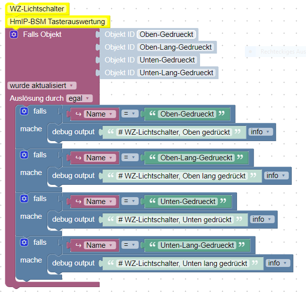

                      SpacerX @David G. last edited by SpacerX
                      @david-g Du musst auf Aktualisierung triggern.
                      Edit: in etwa so:
                      • David G.
                          @david-g sagte: Es wird ja anstatt state press long oder short aktualisiert.
                          Das ist schon klar. Die Taster haben doch ein Funktion mit Auswirkung auf einen anderen Datenpunkt? Sonst würde die Überwachung keinen Sinn ergeben.

                          • David G.
                            Klar, press long und press short nehme ich um mein Licht einzuschalten oder so einzuschalten, dass es nach 3min wieder von selber aus geht.
                            Press short überwache ich jetzt mit in der Alarmanlage (warum sollen die bösen Buben sich nicht auch Licht an machen) .
                            Durch den Lichtschalter muss ich die Alarmanlage jetzt eben auf "aktualisiert" triggern.
                            Das gibt eben bei den Batteriebetrieben Geräten den Fehlalarm wenn diese sich nach x Stunden oder Minuten melden.
                            S paul53 2 Replies Last reply Reply Quote 0
                              @david-g press Short und press Long werden nur Aktualisiert wenn die Tasten gedrückt werden.
                                @david-g sagte: press long und press short nehme ich um mein Licht einzuschalten
                                Und für "Licht ein" gibt es keinen Datenpunkt?
                                • David G.
                                  Bei einem Taster ja.
                                  Der steuert eine Zigbee Gruppe.
                                  Der andere steuert ein Relais (Die Schalter sind Stromstosschalter im Sicherungskasten).
                                  Aber jetzt verstehe ich worauf du hinaus möchtest.
                                  Kann ja auch die zigbee Gruppe überwachen.
                                  Das Relais dürfte ja auch einen eigenen Datenpunkt haben.
                                  Das wäre ich ja nie drauf gekommen.
