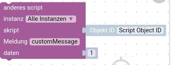

      Hab eben diesen Baustein entdeckt.
      Kann mir jmd sagen wie man diesen anwendet bzw was der so kann?
      Meine erste Vermutung war Variablen in einem anderen Skript zu beschreiben. Hat aber nicht geklappt ^^.

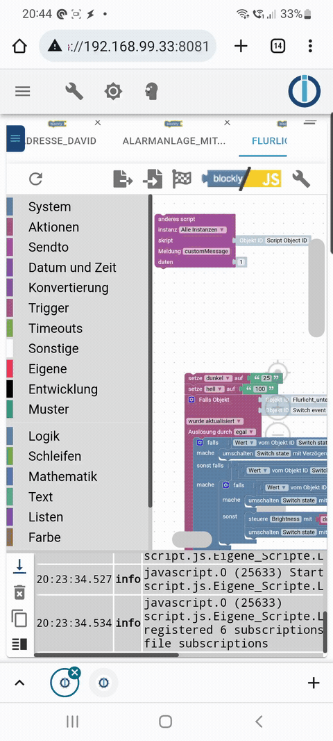

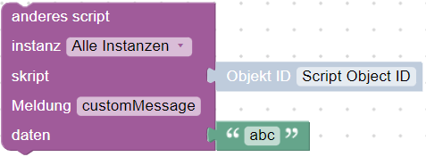

                  Buchstaben wurden bei mir verworfen wenn ich auf ok drücke (Mobil geht ja ein Fenster zur Eingabe auf).

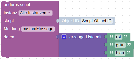

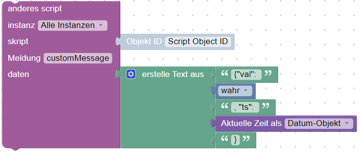

                      @david-g sagte: Buchstaben wurden bei mir verworfen
                      JSON:
                      Array:

                        Dann ist da mobil ein Bug drinnen (einer von einigen).
                        In verschiedenen Browsern getestet.
                        Edit:
                        Wenn ich vorher einen Textblock einsetze, geht es.
                        Das default Feld scheint wohl als Nummer angelegt zu sein.

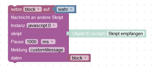

                          Ich probiere damit auch gerade n bisschen rum. Aber irgendwie komme ich zu keinem Ergebnis 😞
                          edit: habs hinbekommen. Einfach eine freie Variable nehmen.
