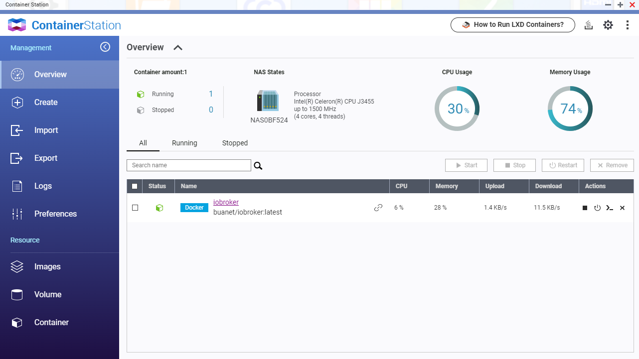

      Dann hast du bestimmt mit Portainer alles eingerichtet "
        hpiecuch @Glasfaser last edited by
        @glasfaser Container
        • Glasfaser
          Glasfaser @hpiecuch last edited by
          @hpiecuch
          Kenne so Qnap nicht ... aber da gibt es bestimmt auch eine Konsole..

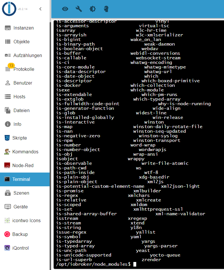

          Lösche alle angemekerten Verzeichnisse mit .
          Und nochmal ... warum bist du im Beta-Zweig !?
            @glasfaser Das weiß ich leider nicht mehr warum ich im Beta-Zweig bin. Die Verzeichnisse sind nun gelöscht und der admin adapter ist auf dem neuesten Stand. Alle anderen Adapter konnte ich nun auch updaten. Nur node-red geht immer noch nicht.
