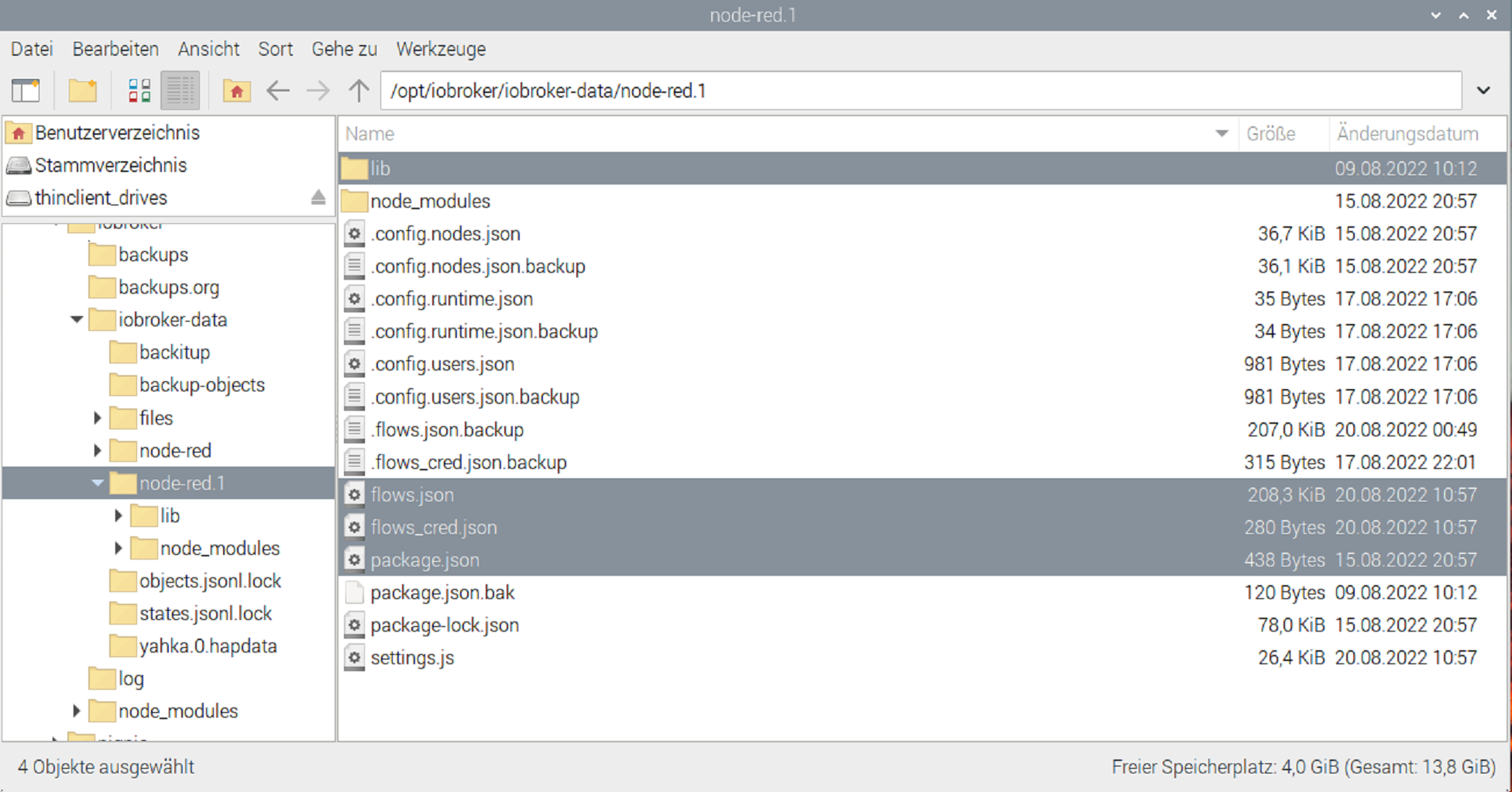

                      @alex_m Deine Flows sind im iobroker-data Verzeichnis. Du kannst Deinen Flow wegsichern - indem Du die folgenden Dateien wegsicherst.
                      Gehe ich das Verzeichnis /opt/iobroker/iobroker-data/node-red
                      Dort sind in 3 Dateien die wichtigsten Teile gesichert:
                      • flows.json,flows_cred.json und package.json
                      Damit ist alles gesichert - ggf. noch das lib Verzeichnis, wenn Du eigene Bibliotheken lokal abgespeichert hast:
                      Bei Dir ist es halt das Verzeichnis /opt/iobroker/iobroker-data/node-red aus dem Du die Dateien sichern musst. Eigene Flows als Bibliotheken hattest Du hier
                      • wenn Du da nie was gemacht hast brauchst das lib Verzeichnis nicht.
                      Wenn Du keine uralten Nodes von Alexa usw. drin hast, lässt sich das wieder herstellen.
                      Du kannst Dir falls Du Bedenken hast - die flow.json auch mal im Texteditor aufmachen - aber halt nichts verändern - damit Du siehst, dass alle Deine Flows enthalten sind. 😉
                      Dann lösche den Adapter - zur Not mit npm remove oder manuell die Verzeichnisse wegschmeissen.
                      Und ansonsten habe ich ja hier gerade gepostet - wenn gar nichts mehr hilft, bevor Du Dein System ganz neu aufbaust.
                      https://forum.iobroker.net/post/845093
                      Wie gesagt mit den 3 Dateien - ist eigentlich alles abgedeckt. Der Rest lässt sich wieder rekonstruieren.
