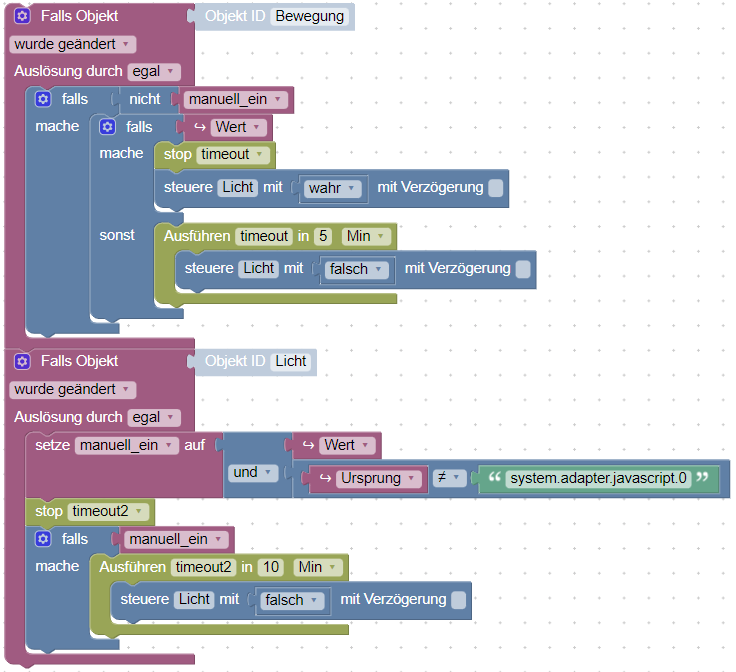

      ich habe im Treppenhaus den Stromstoßschalter durch ein Shelly Dimmer 2 ersetzt. Ich möchte nun gerne folgendes Szenario abbilden aber bekomme einfach kein Skript hin was das schafft:
      • xiaomi Bewegungsmelder im Treppenhaus verteilt
      • sprich bei Erkennung soll das der Dimmer 2 ausgelöst werden
      • wenn nach 5 Minuten keine weitere Bewegung erkannt wird, soll das Licht ausgeschaltet werden
      • Zusätzlich sollen die Lichtschalter normal benutzt werden können, sprich wenn die Kids doch mal den Lichtschalter betätigen, muss das im Skript berücksichtigt werden und auch hier soll nach Zeit x das Licht ausgeschaltet werden, wenn es nicht vorher manuell ausgeschaltet wurde.

        paul53 @sp0ken last edited by paul53
        @sp0ken sagte: Hat jemand eine Idee
        @sp0ken sagte in Treppenhaus Lichtsteuerung Shelly Dimmer, Xiaomi usw:

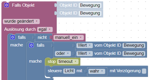

        Oder sind mehrere BWM zu berücksichtigen? Dann müssen die Werte per ODER verknüpft werden:

          sp0ken @paul53 last edited by
          @paul53 boh krass. Danke.
          Ja es sind zwei BWM, hab ich vergessen. Einmal wenn man von unten kommt und einmal wenn man von oben kommt. Muss dafür zwei verwenden.
          Ich versuche das mal zu übernehmen.
