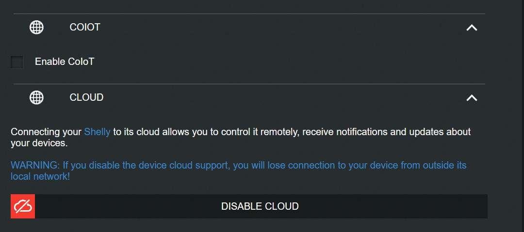

        @haus-automatisierung Mag sein aber er spricht parallel Cloud und MQTT. Kannst dir gern hier anschauen. 😉
        Und ja, im Shelly ist nur MQTT konfiguriert und er hat auch dort die Cloudverbindung.

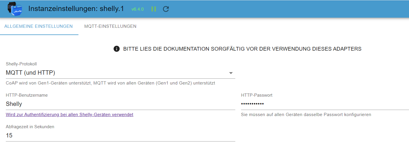

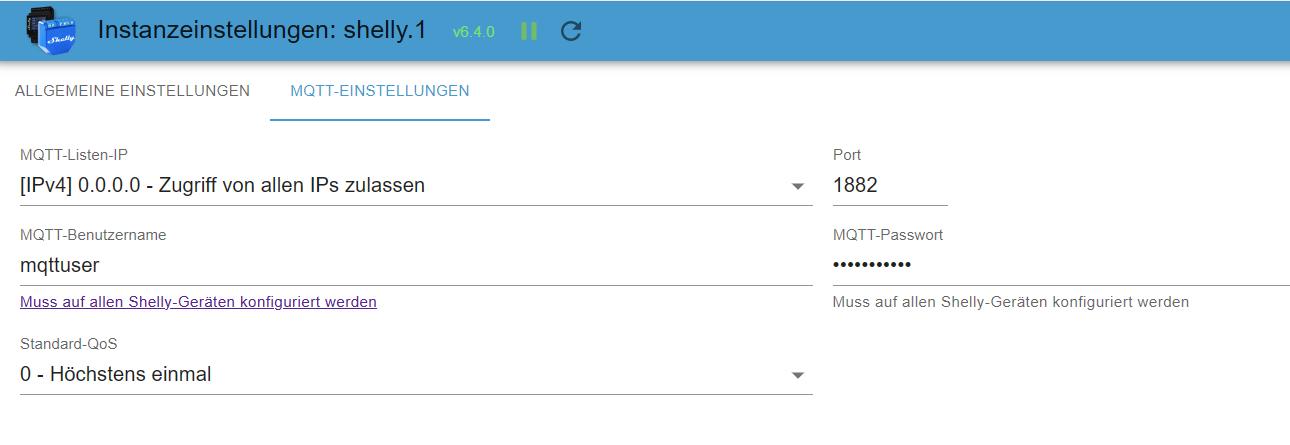

          Redclaw @firebowl last edited by
          @firebowl nein ich mein die konfiguration im adapter...also welcher port etc.
          und die einstellungen im trv selbst, wenn du per ip drauf gehst , die einstellungen unter mqtt

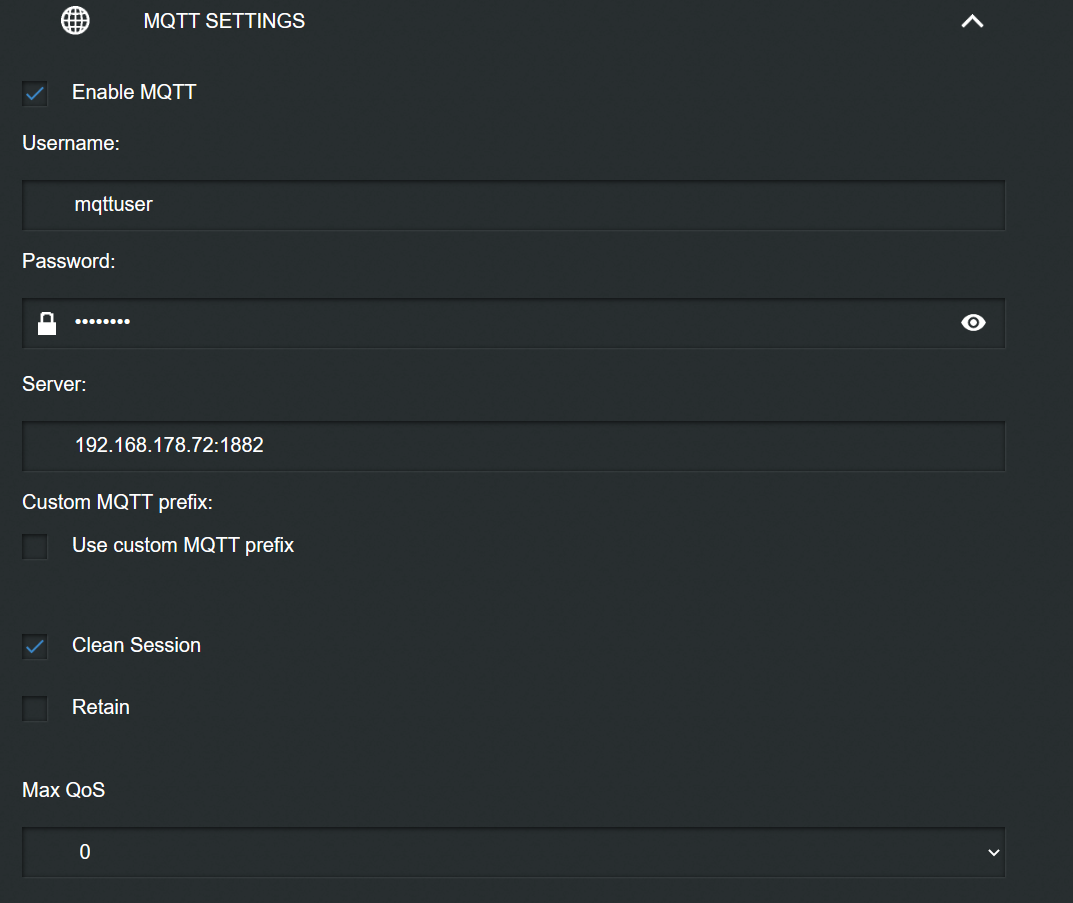

            firebowl @Redclaw last edited by
            Alles standard, nix besonderes und nach Matthias Doku im Adapter. 😉
            R 2 Replies Last reply Reply Quote 1

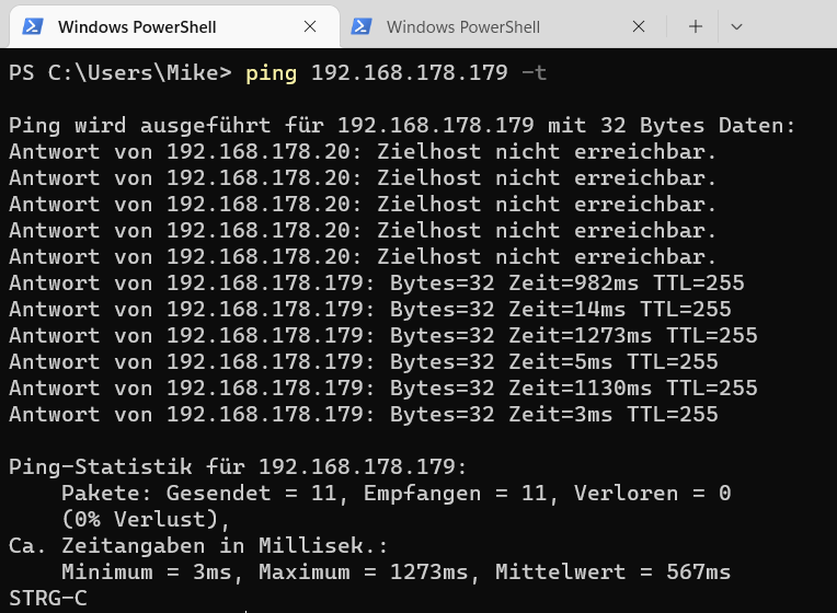

                  @redclaw wenn ich das richtig verstanden habe dann gehen doch eigentlich alle Shelly die keine feste Stromversorgung haben in eine Art Sleep Mode weil die sonst ganz fix leer wären wenn sie permanent ne WLAN Verbindung halten würden. Keine Ahnung wie sie das machen aber scheinbar wachen die TRVs auf wenn man versucht sie anzusprechen. Meine sind prinzipiell immer offline wenn ich sie anpinge und nach einiger Zeit kommen sie dann online und bleiben es auch, solange ich auf sie zugreife nicht wie z.B. die H&T oder Plus H&T, die gehen ja wieder offline auch wenn Du gerade auf sie zugreifst.
                  Egal wann, außer ich bin gerade auf dem Webinterface, wenn ich meine TRVs anpinge sind sie erst mal offline und nach einigen Sekunden antworten sie und ich kann auch direkt per http auf sie zugreifen. Deshalb schicke ich auch immer erst nen Ping, warte 20s und dann den Steuerbefehl.

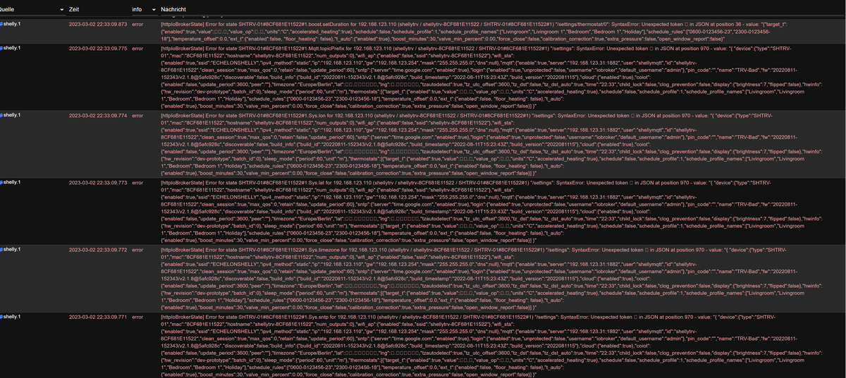

                      Ok, das mit dem Prefix war es scheinbar nicht. Hab mal n screenshot vom iobroker debug gemacht. evtl kann ja jemand damit was anfangen und mir sagen was da schief läuft. Wäre für hilfe echt dankbar
