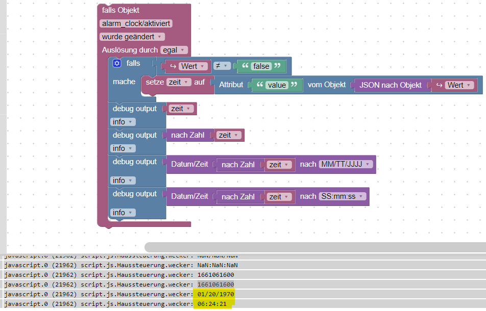

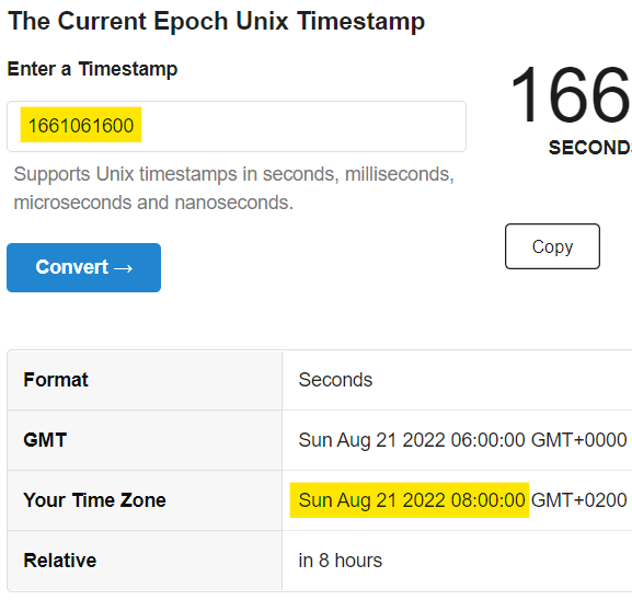

      ich bekomme von der App "MQTT Alarm Clock" den Timestamp des gestellten Weckers.
      Allerdings verstehe ich nicht, warum dieses blockly mir die falsche Daten liefert?
      Was ist daran falsch?
        MCU @rtwl last edited by MCU
        @rtwl
        zeit Variable *1000
        rtwl 1 Reply Last reply Reply Quote 1
        • rtwl
          rtwl @MCU last edited by
          @mcu Vielen Dank für die minimalistische aber perfekte Antwort. Es funktioniert wie erwartet 👍
