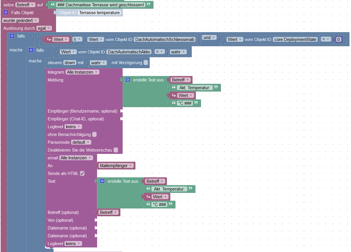

      ich habe eine Automatik für meine Markise gebaut. Dazu habe ich neue Datenfelder erstellt und einen logisches Feld, ob die Automatik aktiv ist oder nicht.
      Aktuell sieht das Script so aus:
      Nun würde ich gerne nur einen Hinweis pro Tag bekommen, wenn ich die Automatik deaktiviert habe. Wie kann ich das lösen?

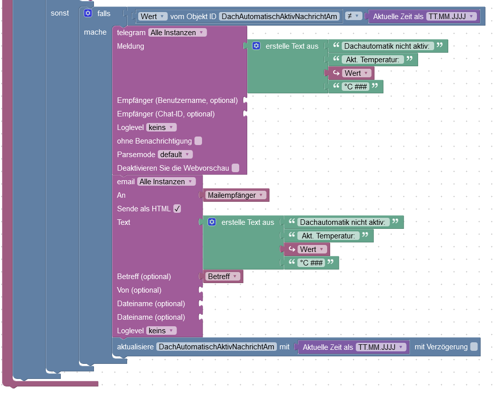

                  myssv @liv-in-sky last edited by
                  @liv-in-sky Ich habe es nun so gemacht
                  Vielen Dank für Eure Hilfe!

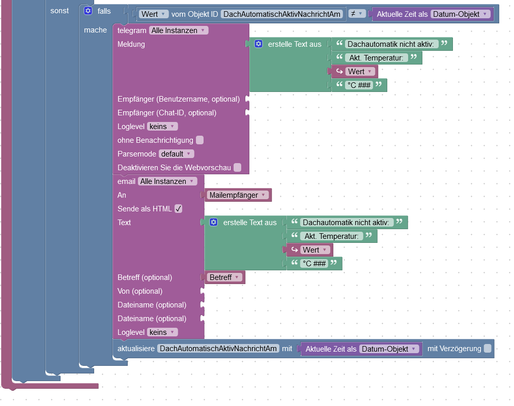

                    Homoran Global Moderator Administrators @myssv last edited by
                    @myssv da bin ich mal gespannt
                    der Timestamp enthält Millisekunden
                      myssv @Homoran last edited by myssv
                      @homoran Danke für den Hinweis!
