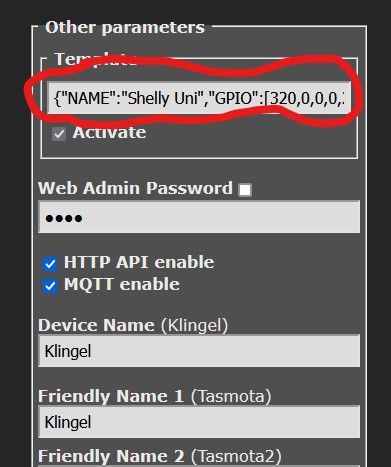

            ... eine kleine Frage habe ich noch - hast du noch was mit dem Template gemacht? - oder ist das "nice to know"?
            Gruss
            Matt
              frankyboy73 @Matt77CHE last edited by
              @matt77che Hi, das Template ist dafür, das der Uni weiß was für ein Gerät er ist. GPIO Belegung usw.
              Das kommt unter Sonstige Konfiguration rein. Kopieren Einfügen Aktivieren anhaken, Speichern.
                @frankyboy73
                Aha - vielen Dank für die Info - Wusste nicht genau ob es benötigt wird, nun ist es klar.
