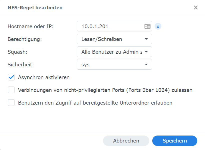

        Thomas Braun Most Active @Negalein last edited by
        @negalein
        Das scheint mit auf dem nfs-client korrekt zu sein.
        Wie sind die Einstellungen auf dem nfs-Server?
            @negalein
            Der Squash dürfte so falsch sein. Die UID/GID sollten eigentlich 1:1 auf dem nfs-Server durchlaufen.

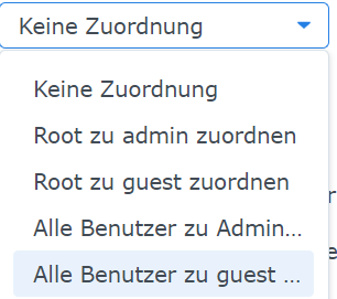

                        @negalein sagte in Adapter lässt sich nicht löschen:
                        Squash dann keine Zuordnung
                        Welche anderen Optionen werden für Squash angeboten?
                        • Negalein
                          Negalein Global Moderator @Thomas Braun last edited by
                          @thomas-braun sagte in Adapter lässt sich nicht löschen:
                          jetzt kommt bei ls -la
                          nega@ioBroker:/opt/iobroker$ ls -la /opt/iobroker/backups/iobroker_2022_08_19-23_00_10_Standard_backupiobroker.tar.gz
                          ls: cannot access '/opt/iobroker/backups/iobroker_2022_08_19-23_00_10_Standard_backupiobroker.tar.gz': Permission denied
