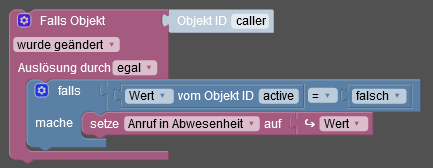

                  Dann wäre das mal der erste Schritt. Kannst Du z.B. über den TR064 lösen mit folgendem DP:
                  tr-064.0.devices.DeinDevice.active
                  ein Beispiel:

                    • DJMarc75
                      DJMarc75 @lustig29 last edited by DJMarc75
                      @lustig29 sagte in Verpasste Anrufe ansagen lassen:
                      Ok, hab ich
                      Gut. Den DP lassen wir aber erstmal noch im Hintergrund.
                      Ich hoffe Du willst Blockly lernen deshalb setzte ich Dir kein fertiges Skript hier rein zumal eine Anrufüberwachung sehr umfangreich sein kann.
                      Als Trigger für die Anrufüberwachung solltest Du folgenden DP nehmen:
                      tr-064.0.callmonitor.inbound.caller
                      Da steht die blanke Nummer drin.
                      Wir fangen mal damit an dass nur der letzte verpasste Anruf währen Deiner Abwesenheit überwacht wird - so z.B.
                      In der Variablen wird jetzt die letzte Nummer gespeichert.
                      Diese Variable kannst Du dann beim "Heimkommen" in den DP "speak" vom gewünschten Echo schreiben.
                      Jetzt bist Du gefragt.
                      Mach mal und schicke einen Screenshot davon.
                      (das "Heimkommen" muss im gleichen Skript getriggert werden wegen der Variable)

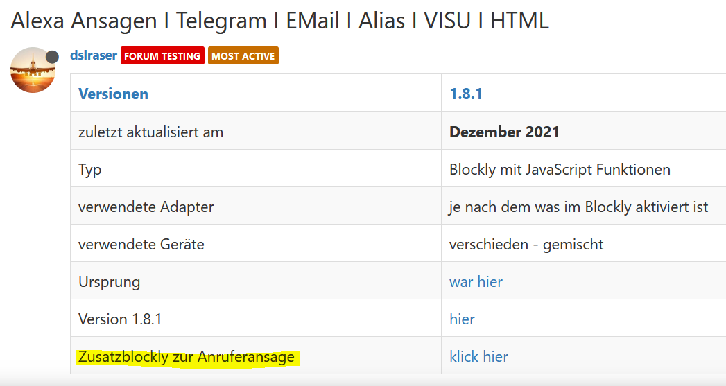

                            • Glasfaser
                              Glasfaser @lustig29 last edited by Glasfaser
                              Da ich vor längere Zeit keine Antworten auf meinen Post bekommen habe, versuche ich es heute noch einmal.😊
                              Ich möchte gerne das mit Hilfe des Tr-064 Adapter mir über Alexa die verpassten Anrufe in meiner Abwesenheit über mein Alexagerät angesagt werden. Kann mir hierfür jemand bei der Erstellung eines dementsprechenden Blocklys helfen?
                              Kennst du nicht diesen Thread:
                              https://forum.iobroker.net/topic/40424/alexa-ansagen-i-telegram-i-email-i-alias-i-visu-i-html
                              587
