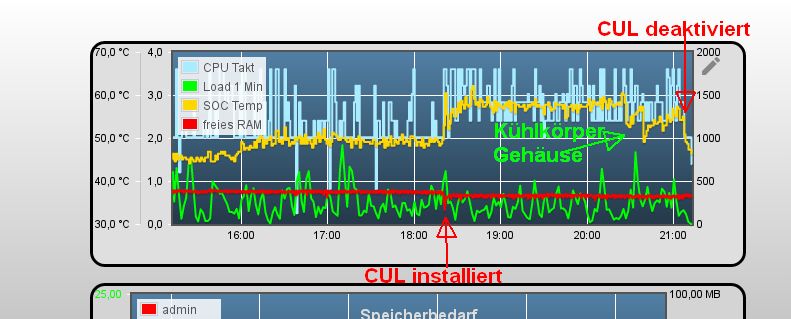

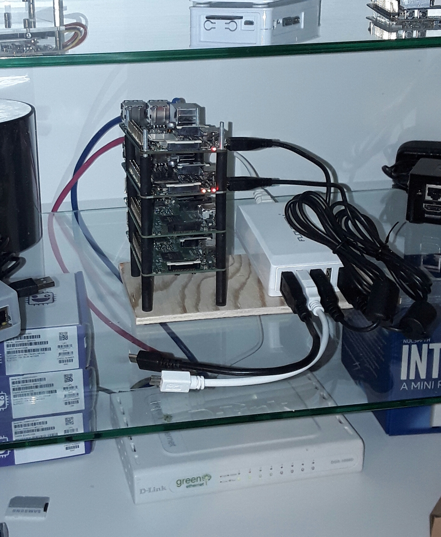

      nachdem ich gestern meinen zweiten Tinker installiert hatte und dieser vor sich hin tuckerte, habe ich erst den neuen und dann den alten in meinen Turm in der Vitrine installiert.
      Die Temperatur stieg leicht an, was auf die Einbausituation zurückzuführen war.
      Seltsamerweise hatte der mit Kühlkörper eine höhere Temperatur, als der ohne.
      Heute Abend sehe ich mir die Vis-Views an und erschrecke: Die Temperatur lag bei 60°C, fast 15° höher als zu Beginn.
      Dann nahm ich den Turm auseinander, bei dem ehemals oberen (ohne Kühlkörper) fiel die Temperatur um 8°C, beim anderen blieb es ungefähr.
      Anblasen half kurzfristig. Der Kühlkörper ließ sich leicht entfernen, klebte nur an wenigen Punkten. Die Temperatur fiel kurz stieg dann immer wieder an.
      Die ganze Zeit fiel mir nicht ein, was ich um ca. 18:20 gemacht haben sollte. Zumal das Script von @ruhr70 mit den laufenden Prozessen die CUL Installation auf ca. 16:20 gelegt hatte. (Bug oder UTC?)
      Als ich dann die CUL-Instanz deaktivierte fiel die Temperatur sofort. Auch die Taktfrequenz der CPU, die seit der Installation von CUL nicht mehr unter 1200MHz fiel, sank nachher bis auf 480MHz.
      Ist diese Belastung der CPU durch den CUL-Adapter bekannt - oder erklärbar?
