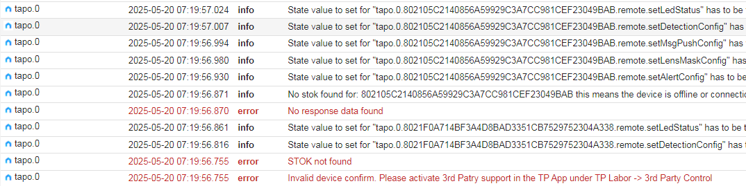

          @exmerci Moin, habe auch zwei C410 am Start. Adapter ist installiert und auch grün. Soweit gut.aaee1ff9-f06f-40e8-8ae3-ffb816524c19-image.png
          Leider habe ich noch diese Problematik, Drittanbieter ist in der App aktiviert.
          Wo hakt es hier noch?

                Jens Lattwesen last edited by
                @negalein Moin, wie bekomme ich diesen Datenpunkt?
                Habe aktuell dieses Log:
                Adapter ist grün - was fehlt hier denn noch?
                • Negalein
                  Negalein Global Moderator @Jens Lattwesen last edited by
                  @jens-lattwesen sagte in Test Adapter TP-Link Tapo:
                  hat deine Cam Verbindungsprobleme?
                    Jens Lattwesen @Negalein last edited by
                    @negalein Moin, an sich nicht. Er hat ja Datenpunkte angelegt, halt wohl nicht alle. Von daher denke ich - keine Verbindungsprobleme
                            @negalein moin, leider nicht erfolgreich. Den Datenpunkt Motion.event habe ich nicht.
                            Wo kann ich noch suchen? Falsche Einstellungen?
                              Jens Lattwesen @Jens Lattwesen last edited by
                              @jens-lattwesen
                              Jetzt ist es da, Kamerakonto neu angelegt 😎✌️

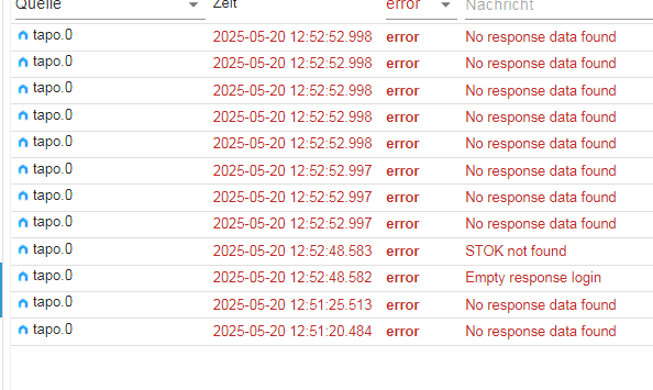

                                          mick70 @Jens Lattwesen last edited by mick70
                                          @jens-lattwesen Privacy-Mode funktioniert hier (C200C) mit "tapo.0.xxx.remote.setLensMaskConfig" (on = Kamera an, off = Privacy mode)
                                          (aber: https://github.com/TA2k/ioBroker.tapo/issues/51 !)
                                          Allerdings flutet mir der Adapter das Log mehrmals am Tag wiederkehrend mit "no response data found" Fehlern (= Error, ohne den üblichen "STOK"-Fehler), obwohl zeitgleich beide angebundenen Kameras eigentlich lokal im Netzwerk erreichbar sind und auch mit anderer Software angezeigt werden können.
                                          Das verleidet mir atm etwas die Verwendung, sollte dazu mal ein Issue auf Github aufmachen.
