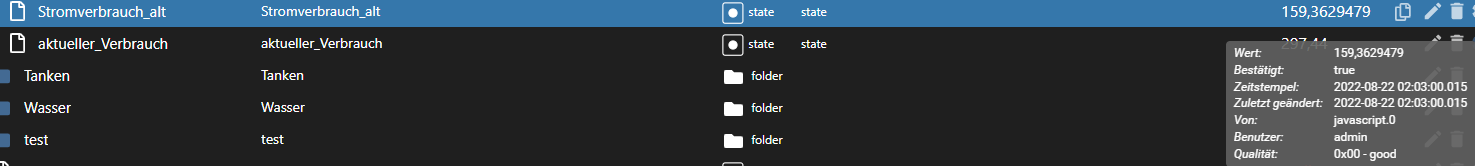

      Zeitstempel von diesem Datenpunkt ist 02:03 Uhr.

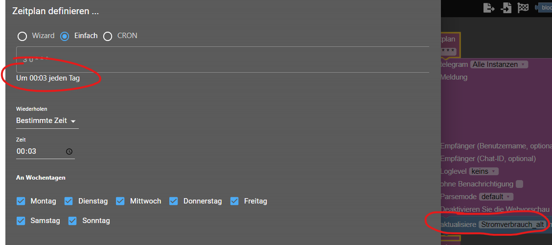

      Hier das Blockly Skript:
      Das sollte eigentlich um 00:03 Uhr geschehen.
      Wo könnte hier das Problem liegen?
