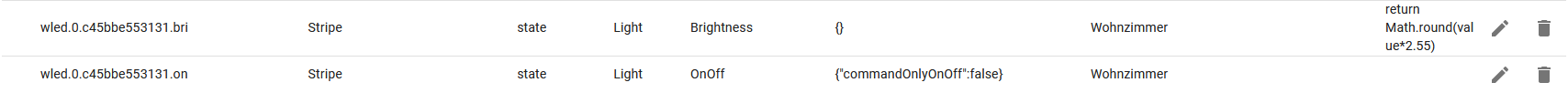

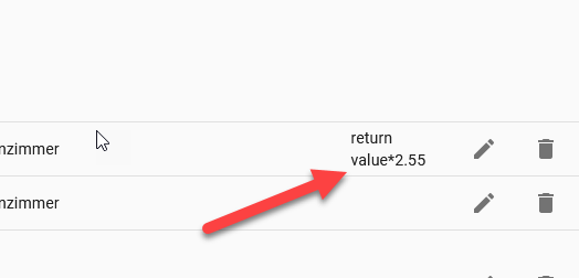

        Inzwischen bin ich über das "konvertieren" gestolpert. Das hat mir bei meiner Suche gefehlt. Prinzipiell funktioniert das so, aber leider noch nicht ganz.
        Bei 20% wird 51 übergeben und der Stripe geht auf 20% = wunderbar. Dimmt man jetzt aber auf zum Beispiel 5%, wird 12.75 übergeben und der Stripe macht garnichts 😞
        Kann man den Wert auch noch runden?

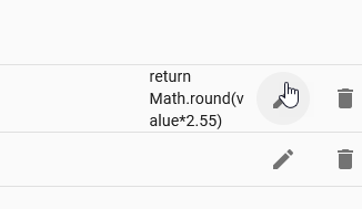

        Edit: klappt so:

          @warp735 Ich habe im Moment das Problem das ich WLED von Google aus ein und ausschalten aber nicht dimmen kann. Ich habe Deine Konvertierung genutzt und jetzt verhält es sich wie folgt. Wenn ich in WLED die Helligkeit dimme, dann ändert sich der Wert in Google auch passend. Da funktioniert die Konvertierung also. Wenn ich jetzt aber in Google versuche zu dimmen, ändert sich an der Helligkeit nichts und in Google wird der Wert wieder auf die Einstellung der WLED App zurückgesetzt.
          Füge in jetzt noch eine Konvertierung "return math.round(value/2.55)" hinzu habe ich in Google keine Möglichkeit mehr zum Dimmen.

              Ich hab mich gestern Abend noch mal dran gesetzt und jetzt funktioniert das Dimmen und richtig Anzeigen auch über Google Home. Allerdings musste ich bei mir in beide Richtungen, also mit / und + konvertieren. Das hatte ich auch schon mal probiert, allerdings funktionierte es da nicht. Nach Neustart der Adapter geht's jetzt.
