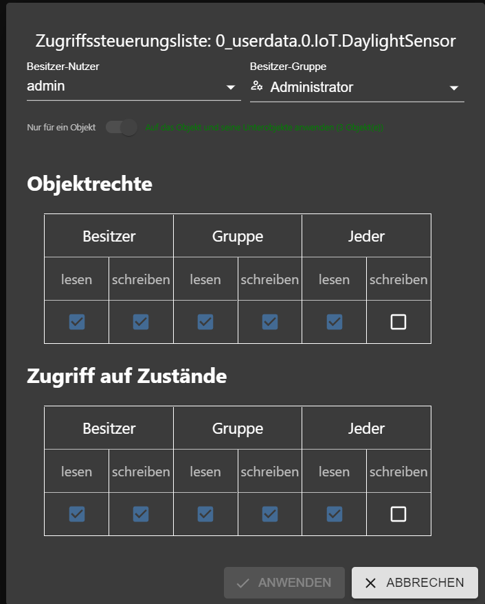

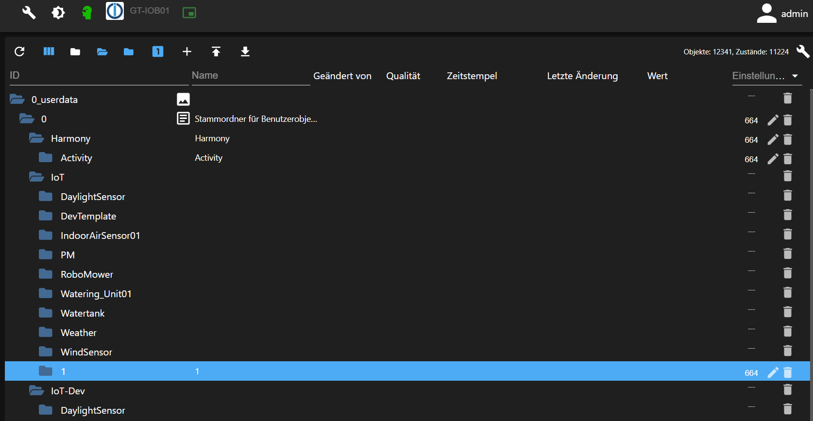

      Seit meinem Update / Migration vor knapp 2 Monaten (https://forum.iobroker.net/topic/55011/adapter-update-dependency-12-fails/8) habe ich das Problem, dass ich ältere Verzeichnisse unter 0_Userdata nicht mehr bearbeiten kann und auch in diesen Verzeichnissen keine neuen Datenpunkte anlegen kann. Nur wieder neue Verzeichnisse. Einige, wenige Verzeichnisse funktionieren wie erwartet. Bei den fehlerhaften werden weder die ACL noch der "Stift" angezeigt. Schaut man rein, ist die ACL aber augenscheinlich in Ordnung.
      Ich habe auch schon versucht vom Root 0_Userdata.0 aus die Rechte neu durchzuvererben, aber ohne jeden Effekt. Gibt es eine Möglichkeit das gerade zu ziehen?
      "Harmony" funktioniert (ist auch mirgiert), der Rest nicht. "1" ist neu.
        Die Existieren nicht! Das sind nur Platzhalter weil du die Darunter liegenden Objekte mit der Zwischenebene angelegt hast.
        Leg sie als Ordner an und dein Problem hat sich erledigt.

          @andygr42
          Selektiere "0_userdata.0" und erstelle ein Objekt "IoT" vom Typ Verzeichnis. Danach können unter "0_userdata.0.IoT" weitere Objekte erstellt werden.

            Danke für die schnelle Hilfe. Gibt's dazu ne Doku? Ich hab noch nicht ganz verstanden was jetzt falsch war.

              @andygr42 sagte in Berechtigungsprobleme Datenpunkte / Ordner:
              die notwendigen Objekte zu deinen Datenpunkten wurden früher nicht angelegt
                @homoran sagte: wurden früher nicht angelegt
                Das ist auch heute noch so, wenn man Punkte im Namen des zu erzeugenden Objektes verwendet.
                  @paul53 stimmt natürlich.
                  ich muss doch mehr tippen.
                  ich meinte mit früher, zu dem Zeitpunkt als er seine states in seiner Struktur (wahrscheinlich über die von dir genannte Methode) angelegt hatte.
                  jetzt nach der Anlage des Folders iot ist das Objekt da.
                  (war auch nicht deutlicher)
                    AndyGR42 @Homoran last edited by
                    @homoran Danke, genauso (mit Punkten im Namen) hatte ich die angelegt.
