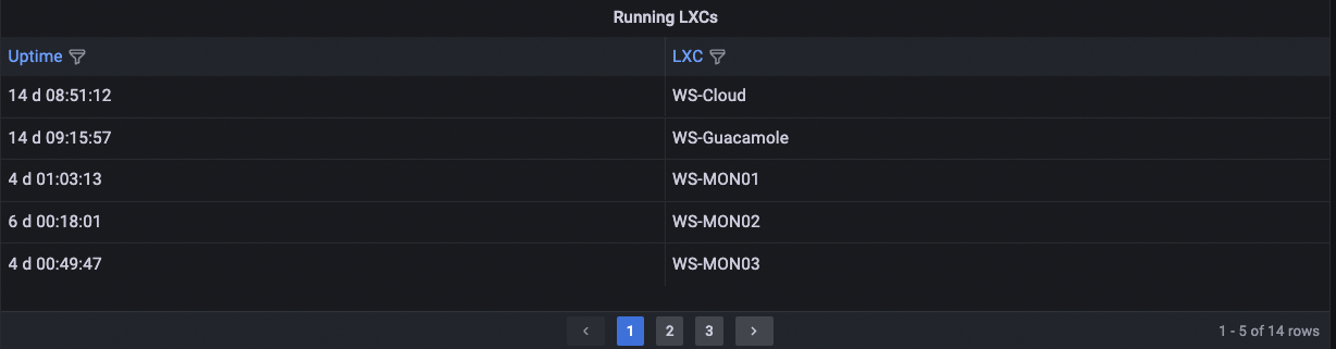

      Also angezeigt wird es so
      Und ich möchte gern den Hostname Links und die Uptime rechts

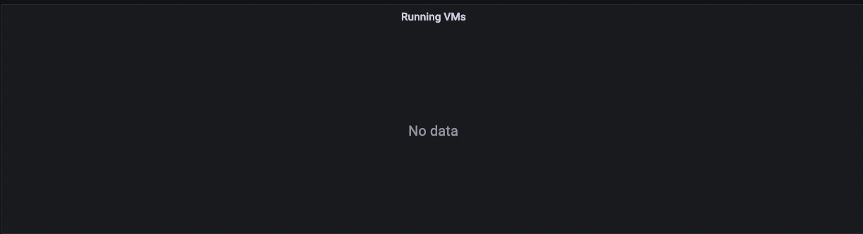

      Gibt es eine Möglichkeit wenn z.B. keine VM an ist das "No data" durch einen eigenen Text zu ersetzen?

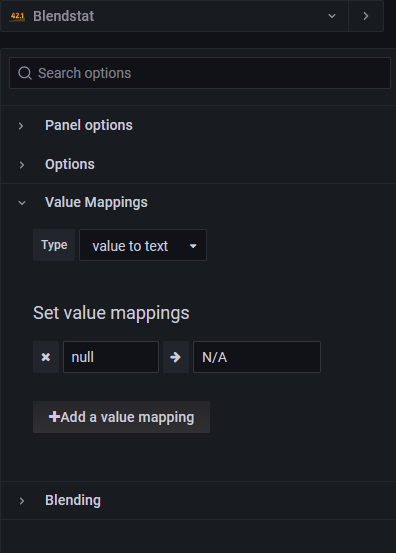

            @wszene sagte in Grafana Tabellenspalten tauschen:
            Das hängt davon ab was du nutzt. Ich nehme da gerne "Blendstat". Da kann man jeden Wert mappen:

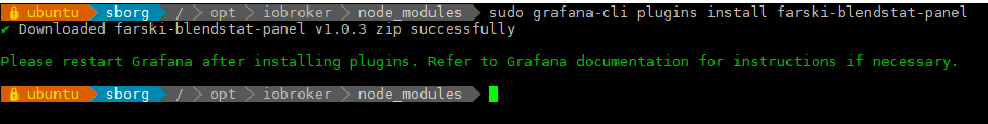

                @wszene Gerade noch mal unter 9.1.1 probiert: sudo grafana-cli plugins install farski-blendstat-panel
                Nutze ich aber schon seit zig Versionen, läuft also auch mit älteren Versionen.

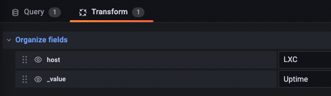

                  Unter Transform kann man die Spalten verschieben und das war die Lösung
