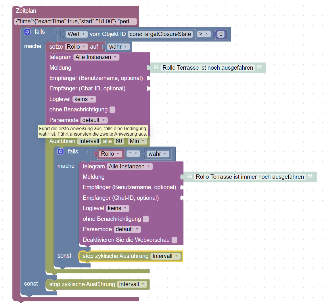

      Wo baue ich am besten das setzten der Variabel auf false ein?
      Homoran Asgothian David G. 3 Replies Last reply Reply Quote 0

          Lucascoco @Homoran last edited by
          @homoran Hallo, ich setzt die Variable, wenn das Rollo ausgefahren ist.
          Aber sobald das Rollo wieder eingefahren ist soll die Variable wieder auf false gesetzt werden, damit die Telegram Nachricht nicht mehr kommt.
            Homoran Global Moderator Administrators @Lucascoco last edited by
            @lucascoco und was macht das Blockly dann genau?
            warum triggert das auf einen nicht näher beschriebenen Zeitplan und nicht auf das Rollo?
              @homoran Also, ab 18 Uhr soll geprüft werden, ob das Rollo noch ausgefahren ist, wenn ja ,Meldung über Telegramm.
              Nach 60 Minuten soll wieder eine Meldung kommen, wenn nicht in der Zwischenzeit das Rollo eingefahren worden ist.

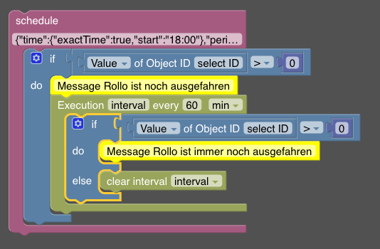

              • Asgothian
                Asgothian Developer @Lucascoco last edited by Asgothian
                @lucascoco
                • Variable "Rollo" wegwerfen. Im oberen Falls wird schon direkt der Wert des Datenpunkt abfragt und auf > 0 vergleichen.
                • Innerhalb des Intervalls statt "Falls Rollo = wahr" wieder die Bedingung "Wert von ... > 0"
                A.

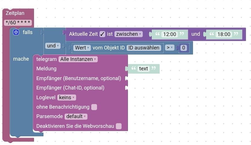

                • David G.
                  David G. @Lucascoco last edited by David G.
                  @lucascoco
                  Ich würde es vermutlich so in der Art machen bei deinem Vorhaben:
                  Mit deinem Trigger bekommst du ja keine Meldung, falls du das Rollo nach 6 geöffnet hast.
                  Asgothian 1 Reply Last reply Reply Quote 1
                  • Asgothian
                    Asgothian Developer @David G. last edited by
                    @david-g sagte in Wo setzt ich die Variable am besten wieder auf false:
                    @lucascoco
                    Warum willst du den ganzen Tag alle 60 Minuten antriggern wenn die Bedingung nur in einem kleinen Zeitraum wahr sein soll - Insbesondere wenn es auch noch 2 unterschiedliche Meldungen für Initial und "immer noch draussen" geben soll ?
                    Die Lösung oben ist schon gut - nur die Variable Rollo ist über 🙂
                    A.
                    David G. L 2 Replies Last reply Reply Quote 0
                    • David G.
                      David G. @Asgothian last edited by
                      @asgothian
                      Habe versucht den Wunsch vom TE umzusetzen mit dem Gedanken des Nachteils nur einmalig um 18 Uhr zu triggern. Das würde mich persönlich stören.
                      Und habe meine mal gelesen, dass diese Zeitpläne aus dem wizard nicht so gut klappen?
                        Lucascoco @Asgothian last edited by
                        @asgothian super Danke, werde das Blockly gleich mal umschreiben.
                          Lucascoco @David G. last edited by
                          @david-g geht bei mir bis jetzt immer ohne Probleme.
