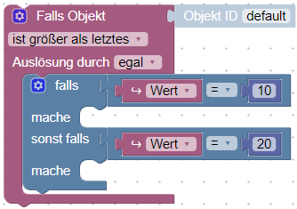

          @homoran Ginge es ggf. auch andersherum mit "größer als letztes" und dann gibt er mir z.B. 10 Folgewerte aus - so könnte ich umgehen, dass er die Werte überspringt?
            fir3drag0n @fir3drag0n last edited by
            ich werde es jetzt mal mit "größer als letztes" und >= 10/20/30 usw. probieren und schauen, wie oft Werte bzw. der SOC über den Adapter übermittelt werden.

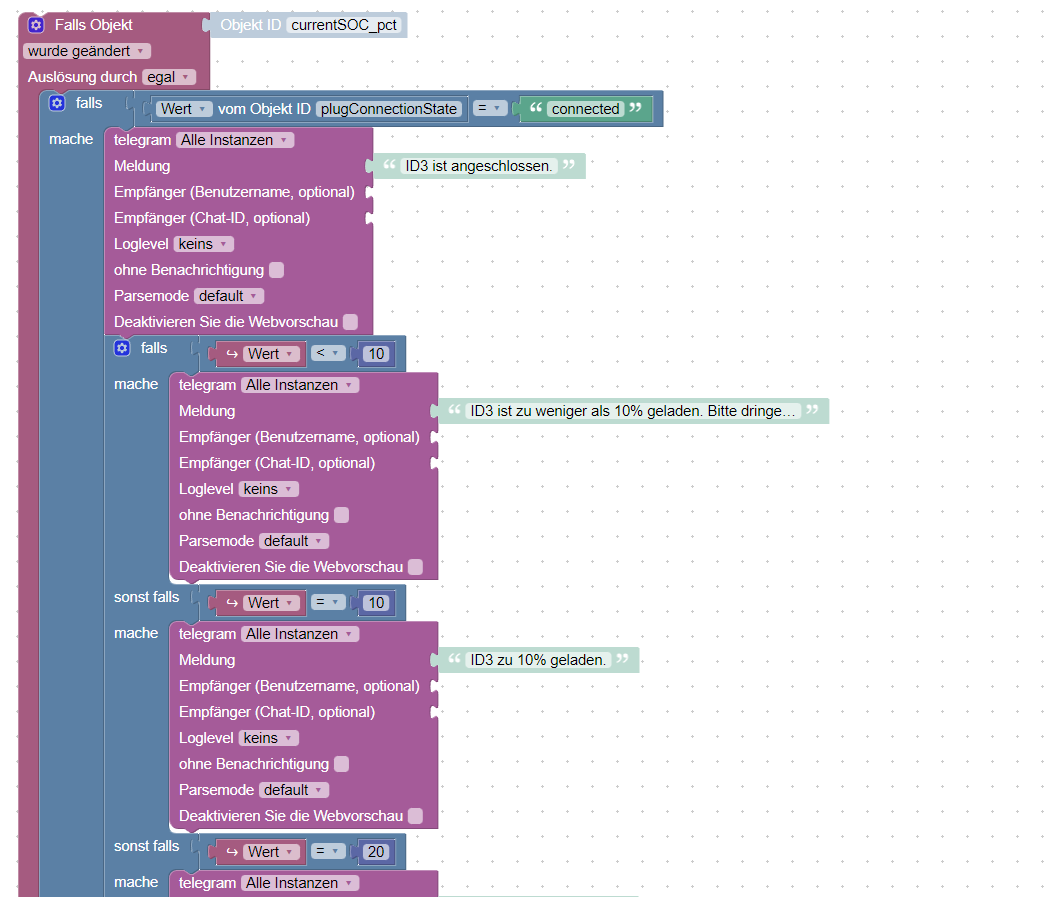

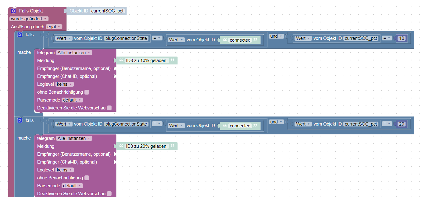

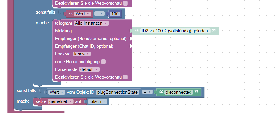

                fir3drag0n @Dr. Bakterius last edited by

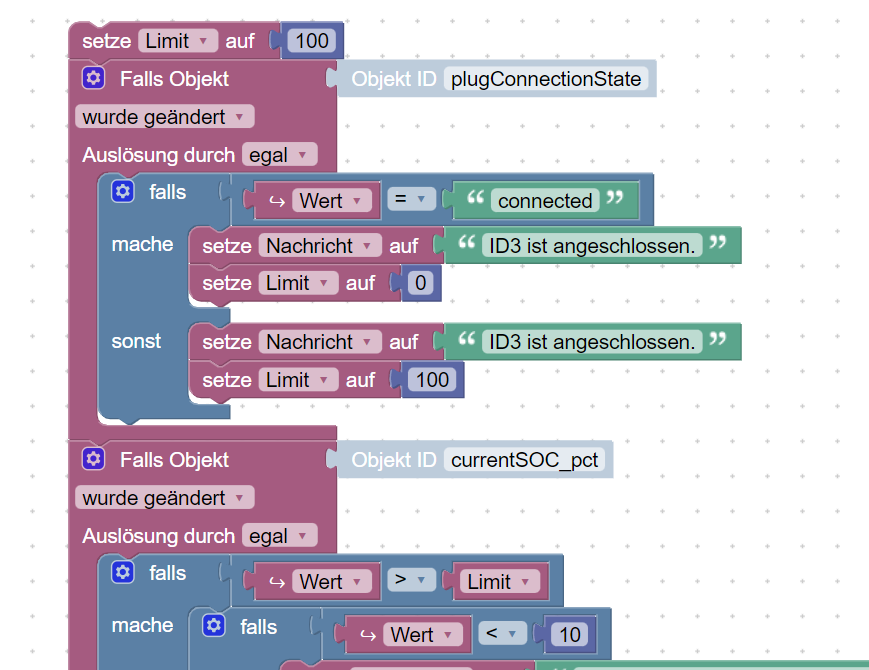

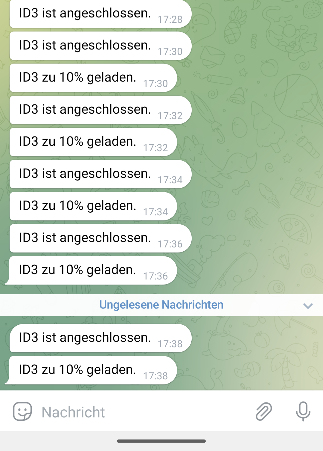

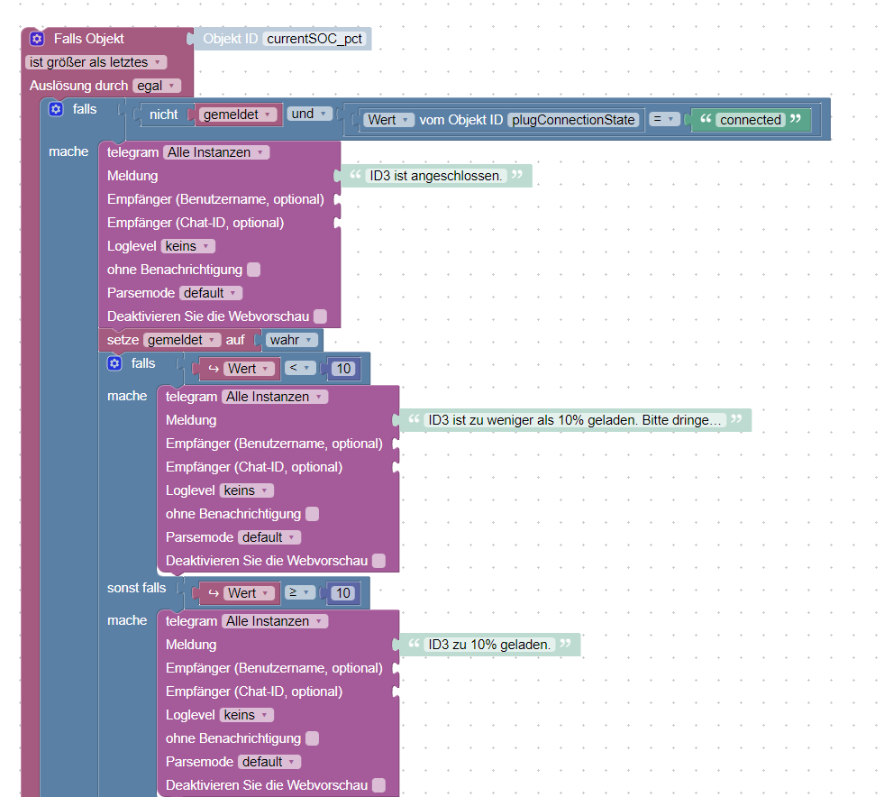

                Leider wird jetzt genau das gemeldet und immer nur 10%

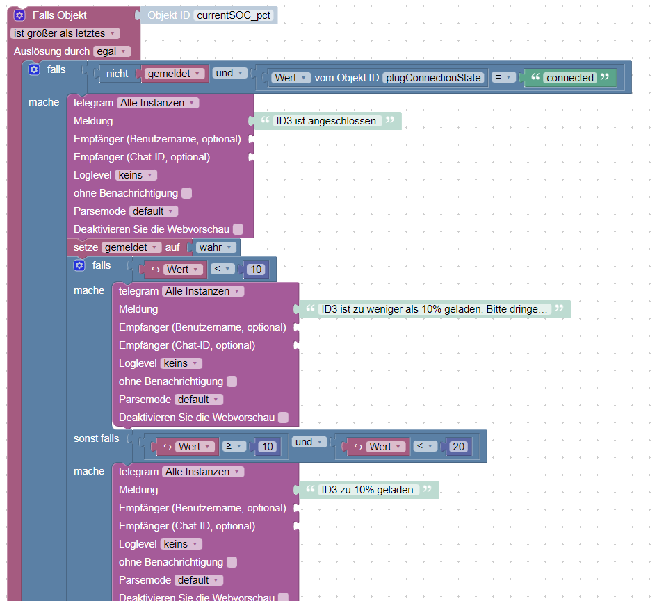

                  fir3drag0n @fir3drag0n last edited by fir3drag0n
                  also so in etwa?
                  Wie verhindere ich, dass es bei den 10% stehen bleibt?
                  F Dr. Bakterius 2 Replies Last reply Reply Quote 0

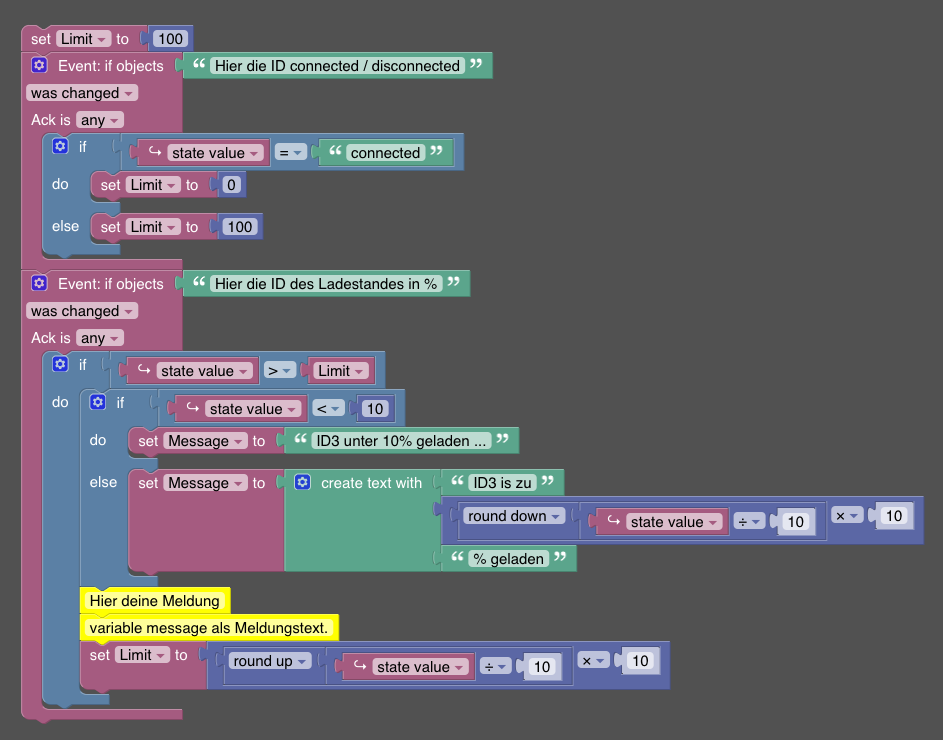

                      @fir3drag0n warum so kompliziert ? Warum nicht einfach :
                      Und wenn du nur ganze Vielfache von 10 haben willst:
                      Nachtrag:
                      Mit dieser Anpassung bekommst du beim Anstöpseln eine Meldung wie weit der ID3 aktuell geladen ist.
                      Wenn du alle 10 % über den Ladezustand informiert werden willst würde ich den Folgenden Ansatz nutzen:

                            @fir3drag0n Klar.. du musst nur die Berechnung des "Limits" und des Textes anpassen. Wenn du dir die Formel hinter Screenshot 2022-09-09 at 15.08.10.png und Screenshot 2022-09-09 at 15.08.18.png
                            anschaust dann liefern die immer Zahlen im 10-er Raster. Wenn Du ein 5er Raster haben willst sollte es reichen die beiden Zahlen in den Formeln durch 5 zu ersetzen.

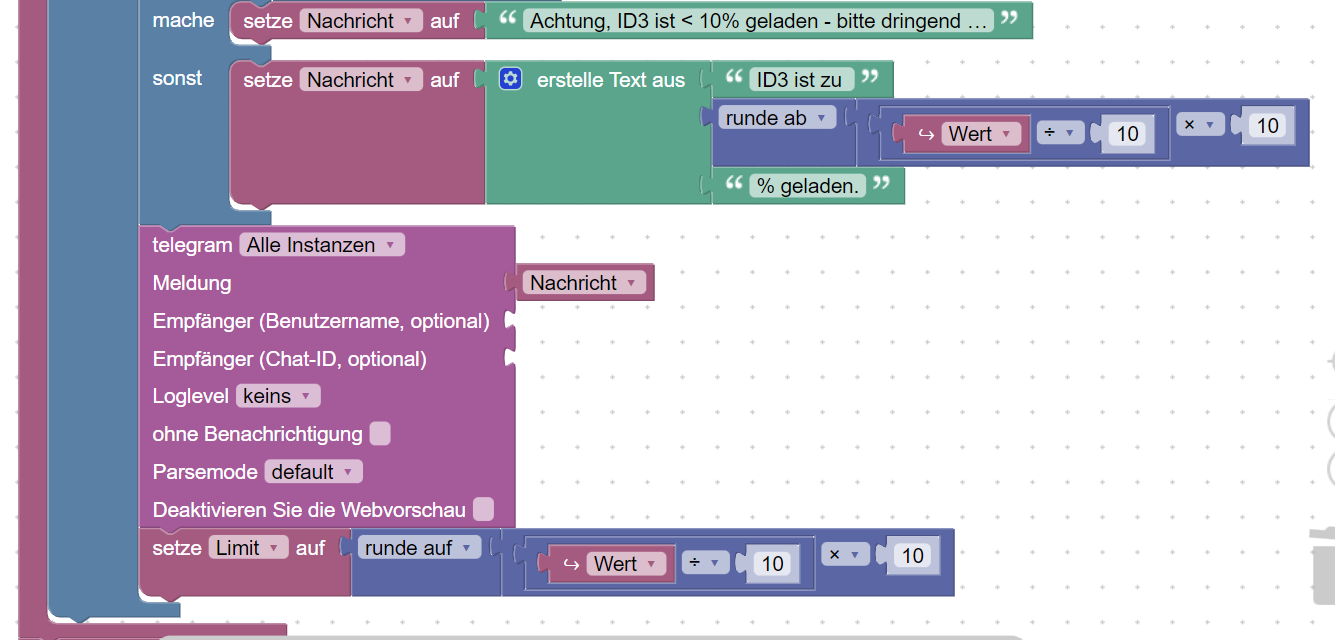

                              • Asgothian
                                Asgothian Developer @fir3drag0n last edited by Asgothian
                                @fir3drag0n
                                x/10 * 10 wird auch nie berechnet.
                                Da steht im einen Fall roundup(x/10) * 10, im anderen rounddown(x/10) * 10
                                Das Updateintervall des Adapters bestimmt die maximale Frequenz mit der du Meldungen bekommen kannst. Wenn du eine Meldung bekommen hast führt das hochstehen der Meldeschwelle dazu das der nächste wert erst gemeldet wird wenn die neue Meldeschwelle überschritten wurde.
                                A.
                                  fir3drag0n @Asgothian last edited by fir3drag0n
                                  @asgothian ok, verstanden, aber wieso wird die Abfolge dann nicht berechnet, z.B. bei einem SOC von 60 (%), dann rechnet er also nicht (60/10)*10, sondern macht mit "Limit" was?
                                  Und warum erst dividieren und dann wieder mit dem selben Wert multiplizieren?
                                  • Asgothian
                                    @fir3drag0n
                                    die Funktion roundDown rundet den erhaltenen Wert auf die ganze Zahl näher 0
                                    die Funktion roundUp macht es in die andere Richtung (ganze zahl von 0 weg)
                                    bei 60 lohnt das nicht, aber.. wenn es eine Aktualisierung mit 56 gibt, dann liefert
                                    roundup(56/10) * 10 die Zahl 60, während rounddown(65/10)*10 die Zahl 50 liefert
                                    das ganze funktioniert letztendlich so das erst dann eine Nachricht geschickt wird wenn der aktuell vom Adapter gemeldete Wert das Limit übersteigt.
                                    Ein wert von 60 erzeugt also noch keine Meldung, die Meldung kommt erst wenn 61 gemeldet wird. (oder 60.00000001)
                                    Dann wird durch rounddown(61/10)*10 die Meldung "zu 60% geladen" ausgegeben, und durch roundup(61/10)*10 wird das Limit auf 70 angehoben. Die nächste Meldung kommt also erst wenn 70% überschritten wird
                                    A.

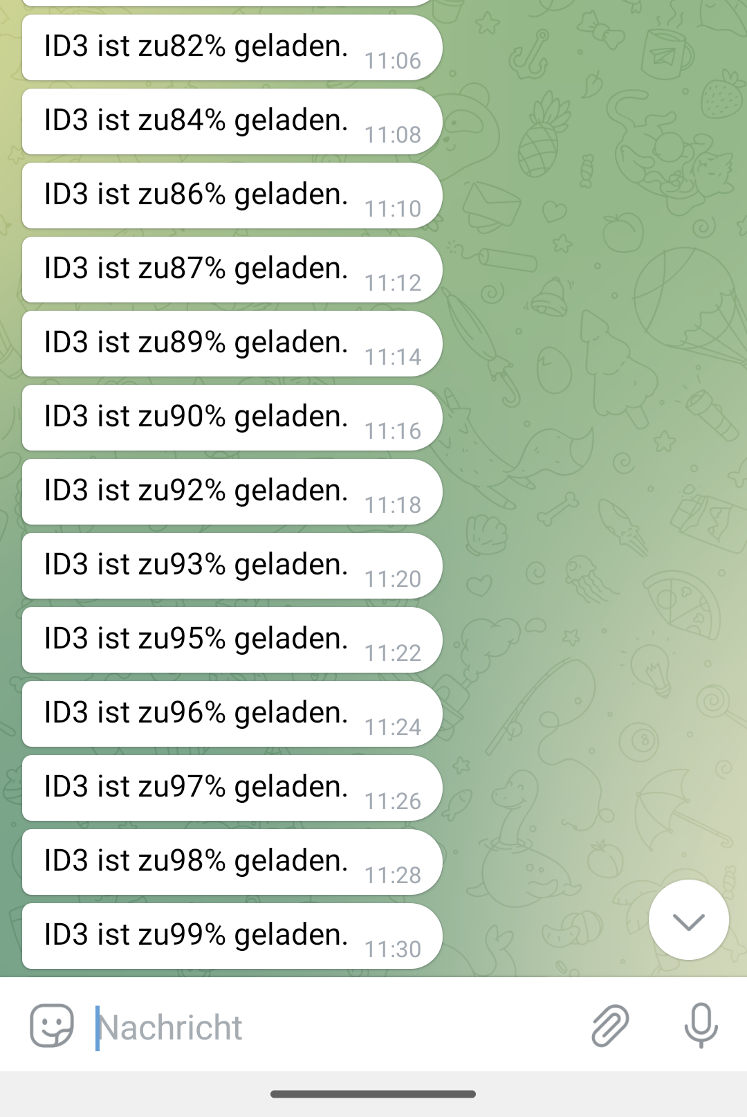

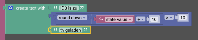

                                      @asgothian dann funktioniert es in dem Fall aber nicht, weil bei mir auch Werte dazwischen gemeldet wurden
                                      • Asgothian
                                        @fir3drag0n zeig mal genau das was du zusammen gebaut hast
                                          @asgothian
                                          • Asgothian

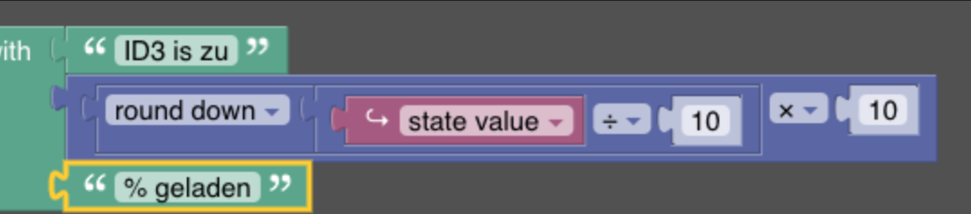

                                            @fir3drag0n
                                            du hast den Runden Baustein an der falschen Stelle eingehängt.
                                            Anstatt "runde ab (wert / 10) * 10" machst du
                                            "runde ab (wert / 10 * 10)
                                            das gleiche beim aufrunden
                                            Vergleich mal:
                                            Deins:
                                            Meins:
                                            So wie du es gemacht hast liefert es alle 1 % eine Nachricht
                                            A.
                                            Nachtrag: der gleiche Fehler natürlich auf bei der Berechnung des Limit
