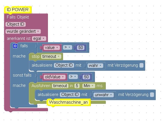

      Ich glaube der Betreff sagt schon soweit alles. Ich hätte gerne den Status der Waschmaschine auf "an" gesetzt, wenn diese mehr als 50 W zieht und auf "aus", wenn es <u>5 Minuten lang</u> weniger ist.
      Dieses Blockly Skript hier erstellt:
      ~~![](</s><URL url=)<link_text text="http://forum.iobroker.net/download/file ... 2048bfad9a">http://forum.iobroker.net/download/file.php?mode=view&id=22156&sid=b6aa031e3f2a4886dbab4a2048bfad9a</link_text>" />

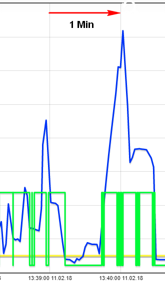

      aber irgendwie klappt diese 5 Minuten Regelung nicht. Zeiträume deutlich unter 5 Minuten führen bereits dazu, dass der Status auf "aus" gesetzt wird:
      ~~![](</s><URL url=)<link_text text="http://forum.iobroker.net/download/file ... 2048bfad9a">http://forum.iobroker.net/download/file.php?mode=view&id=22155&sid=b6aa031e3f2a4886dbab4a2048bfad9a</link_text>" />
      blau: Leistung der Waschmaschine
      gelb: Grenzwert
      grün: Status Waschmaschine an/aus
      Seltsam ist auch, dass der Status sich in Zeitbereichen ändert, in denen die Leistung nie unter 50W sinkt.

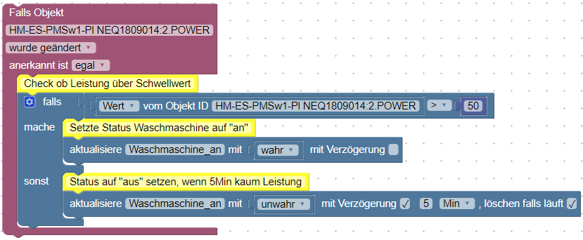

        Hallo Steph@iobroker
        Schau mal hier http://forum.iobroker.net/viewtopic.php … 34#p107896

          Dennoch für den Lerneffekt, ist in meinem ein Denkfehler? Benötigt man unbedingt die extra timer Funktion?

            Du schaltest nach 5 Min. aus, ohne nochmal die Leistung zu überprüfen.
            Waschmaschinen haben unterschiedliche Waschprogramme. Da kommt es häufiger vor, dass der Grenzwert unterschritten wird.
              paul53 last edited by
              Es wird immer wieder der setState()-Timer neu gestartet, wenn sich der Wert unterhalb von 50 W ändert. Wenn der Wert wieder 50 W überschreitet, muss der Timer gestoppt werden. Beispiel:
