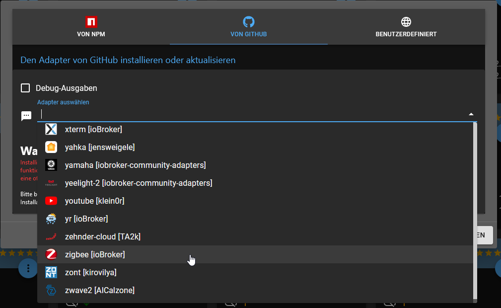

              Installiert über:
              So meintest du das doch?
