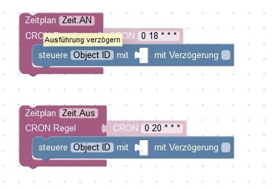

      habe ein Blockly gebaut und dachte, ich kenne mich schon genug aus, damit das auch funktioniert. Leider nicht der Fall. Ich denke, dass der richtige Trigger fehlt (sollte Uhrzeit sein), und ich falsch auf den Zustand wahr/falsch bei der Steckdose getriggert habe?! Ich weiß aber nicht, wie man auf die Uhrzeit triggert :?: :?:
      Vielleicht kann mir hier jemand unter die Arme greifen:
      Danke euch und Grüße, Thorsten

        Du brauchst 2 Trigger.
        Einen, der um 18 Uhr anschaltet, und einen der um 20 Uhr ausschaltet.
        Könnte dann so aussehen, wobei die Steuer-Befehle noch entsprechen mit
        deinem Aktor und true, bzw. false gefüllt werden müssen.
        Geht auch nur mit dem Zeitplan-Element …
          Kueppert last edited by
          @modmax:
          Geht auch nur mit dem Zeitplan-Element … `
          Ach, das sieht ja einfach aus 🙂
          Super, danke dir. teste ich direkt mal.
          VG Thorsten

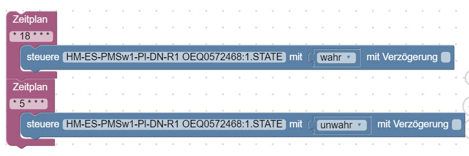

            das funktioniert leider nicht. Die Steckdose bleibt an, wenn sie an ist - und anders herum genauso 😞
            Noch eine Idee?

              Hi
              Probiere mal "0 4 * * *" und "0 17 * * *"
              • modmax
                modmax last edited by
                • 17 * * *
                bedeutet: jede Minute in STunde 17 (also um 17:01, 17:02) wird angeschaltet.
                Mit
                0 17 * * *
                ist es dann genau um 17:00
                Zeigt Blockly auch ganz gut an, was das bedeutet.
                Aber was ich nicht verstehe ist die Aussage:
                "Wenn an ist, dann bleibt es an …"?
                Wíllst Du nun um 17:00 anschalten, oder um 17:00 auf das Gegenteil von dem Schalten,
                was gerade ist? Bei so einem Toggle müßte man dann etwas anders machen.
                      Hi zusammen,
                      ich habe jetzt das andere Zeitblock Blockly genommen ohne das cron da rechts dran. Jetzt klappt es o.O
                      Ich füge wenn ich am Rechner bin noch ein Bild hinzu… Keine Ahnung warum mein voriger Versuch nicht funktioniert hat.
                      Mit an bleibt an meine ich, wenn ich manuell schalte, geht auch der aus-Trigger nicht... Also ging nicht, jetzt klappt es.
                      Danke euch, wieder was gelernt 😄
                      VG Thorsten
                      Gesendet von meinem HUAWEI RIO-L01 mit Tapatalk
                      Und anbei wie versprochen:
