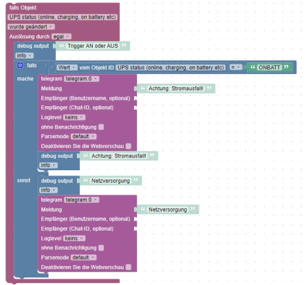

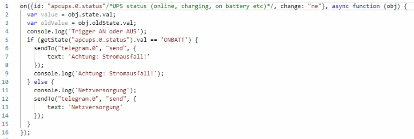

          • willi90
            willi90 @Homoran last edited by Homoran
            Hier nochmal als Text 🙂

              Homoran Global Moderator Administrators @willi90 last edited by
              @willi90 sagte in USV Telegram meldung geht nicht, Wert wird nicht erkannt:
              schon besser.
              die code-tags habe ich jetzt für dich hinzugefügt.
              Aber wie vermutet sind das nicht die Objektdaten von dem Datenpunkt im Trigger
              willi90 1 Reply Last reply Reply Quote 0

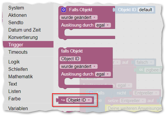

                  @willi90 statt im Trigger wieder den Wert auszulesen (ist doch der gleiche Datenpunkt auf den auch der Trigger reagiert, oder?) nutze doch aus dem Trigger Menü das "Objekt ID" Element:
                  Im Dropdown kannst du das auf "Wert" umstellen - dann erhälts du den Wert auf dessen Grund hin der Trigger ausgelöst hat, nicht was du dann ausliest:

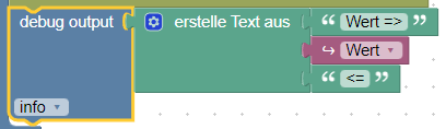

                  Dann machts du dir noch ein Debug davon:
                  und kannst so prüfen ob der Text den du erwartest auch wirklich so kommt oder ob da noch Leerzeichen etc sind.

                        • willi90
                          willi90 @BananaJoe last edited by
                          @bananajoe Danke! & auch an @Homoran
                          Durch deinen Tip mit den debug habe ich gesehen das es noch hinter dem ONBATT ein Leerzeichen gab! Dieses habe ich ergänzt, schon geht es!
