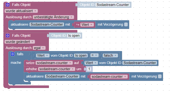

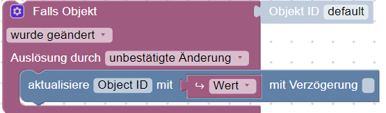

      ich stehe gerade irgendwie auf dem Schlauch. Und zwar möchte ich den Wert eines DP über Jarvis manuell ändern können. Wenn ich das durchführe, ist der Wert logischerweise noch unbestätigt und ich brauche dafür ein Skript.
      Aber irgendwie erhalte ich da immer eine Warnung:
      Wo liegt mein Denkfehler?
      Danke vorab!

            Einmal geht es darum den Wert manuell über Jarvis zu ändern und einmal soll er sich jeweils um 1 erhöhen, wenn der Fensterkontakt auslöst.
            Bei der Änderung über den Fensterkontakt übernimmt er dann immer den alten Wert und nicht den, wenn man ihn über Jarvis geändert hat.

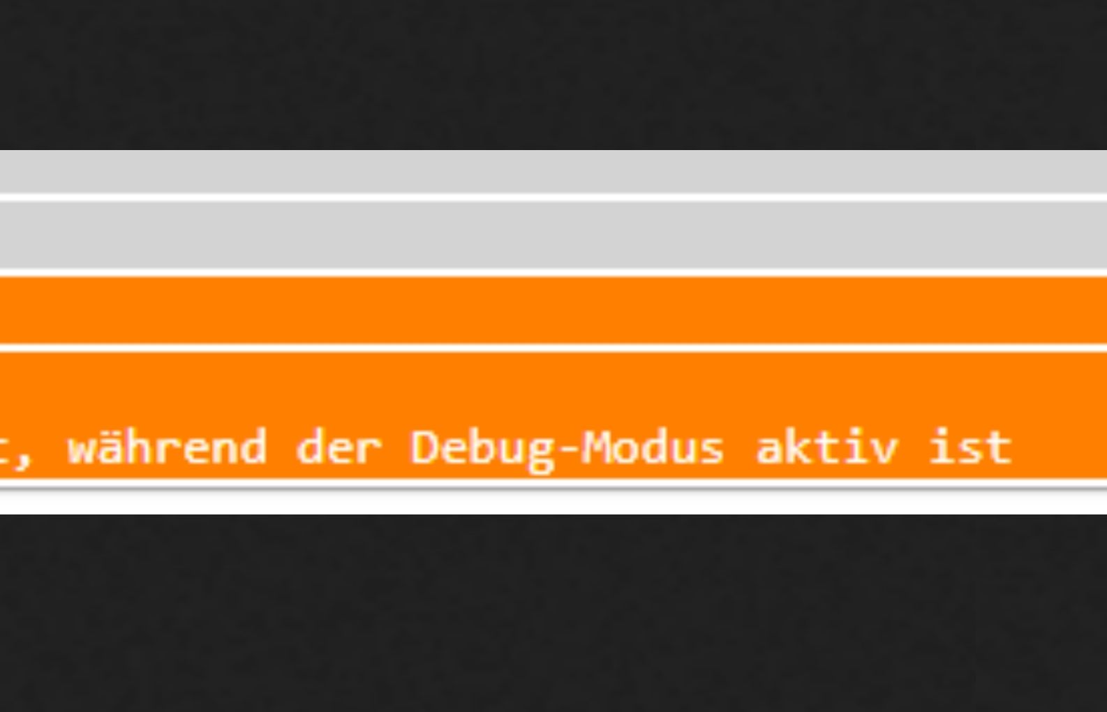

                  Homoran Global Moderator Administrators @Homoran last edited by
                  @homoran sagte in Unbestätigten Wert schreiben lassen:
                  @fir3drag0n bitte Texte wie hier fie Log Meldung immer als Text in code-tags posten
                  ist sonst am Handy nicht zu entziffern.
                  wenn ich das extrem vergrößere
                  scheinst du rechts oben den debug modus aktiviert zu haben.
                  Ausschalten!

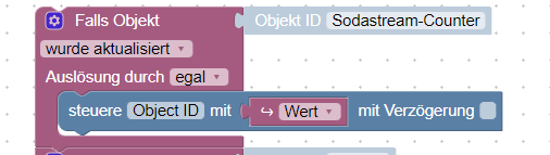

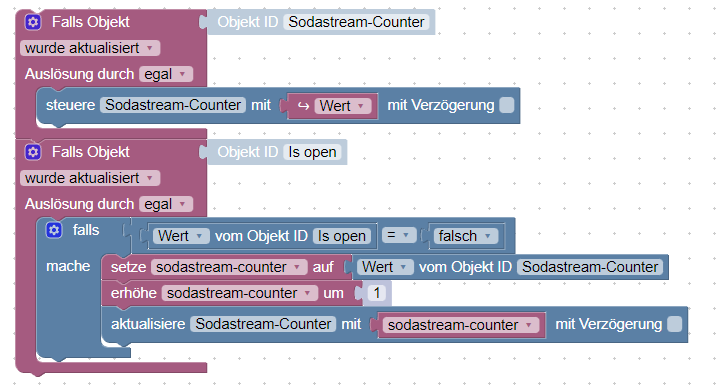

                      paul53 @fir3drag0n last edited by paul53
                      @fir3drag0n sagte: ist der Wert logischerweise noch unbestätigt und ich brauche dafür ein Skript.
                      Weshalb muss der Wert bestätigt werden?
                      Eine Bestätigung erzeugt man mit "aktualisiere" - nicht mit "steuere".
                      Ein Trigger auf "wurde aktualisiert" erzeugt eine Trigger-Endlosschleife. Ändere den Trigger auf "wurde geändert" und "Auslösung durch unbestätigte Änderung":

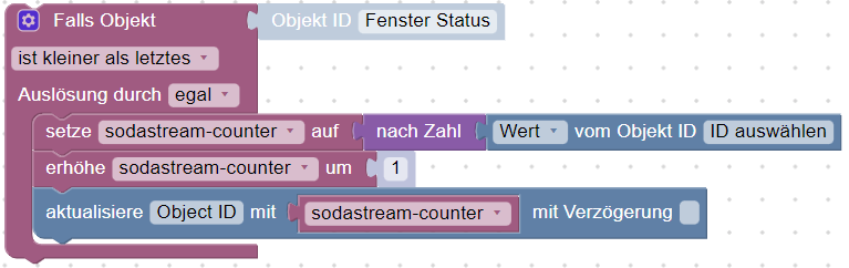

                        fir3drag0n @paul53 last edited by
                        @paul53 also ich setze z.B. manuell den Wert "20".
                        Dann soll bei Schließen der Fensterkontakt der Counter hochzählen (z.B. 21), irgendwie scheint dies aber noch nicht zu funktionieren und er beginnt immer bei "0":

                                    @paul53 das ist das Skript:
                                    var sodastream_counter;
                                    on({id: [].concat(['0_userdata.0.Sodastream.Sodastream-Counter']), change: "any", ack: false}, async function (obj) {
                                      var value = obj.state.val;
                                      setState("0_userdata.0.Sodastream.Sodastream-Counter"/*Sodastream-Counter*/, (obj.state ? obj.state.val : ""), true);
                                    on({id: [].concat(['zigbee.0.00158d0007c57b0b.opened']), change: "ne"}, async function (obj) {
                                      if (getState("zigbee.0.00158d0007c57b0b.opened").val == false) {
                                        sodastream_counter = getState("0_userdata.0.Sodastream.Sodastream-Counter").val;
                                        sodastream_counter = (typeof sodastream_counter == 'number' ? sodastream_counter : 0) + 1;
                                        setState("0_userdata.0.Sodastream.Sodastream-Counter"/*Sodastream-Counter*/, sodastream_counter, true);
                                      @fir3drag0n sagte: das ist das Skript:
                                      Dann wundert mich der Log mit "4 subcriptions".
                                      Lass den oberen Trigger weg und konvertiere den Wert beim Einlesen nach Zahl.
                                      Anscheinend schreibt Jarvis einen String in den Datenpunkt. Das erklärt auch, warum mit 0 begonnen wird. Ändere mal die Rolle von "state" in "level".
                                      Trigger "ist kleiner als letztes" reagiert nur auf Änderung true --> false des Kontaktes.
                                      F 2 Replies Last reply Reply Quote 0
                                        @paul53 ja, das war es - danke!
