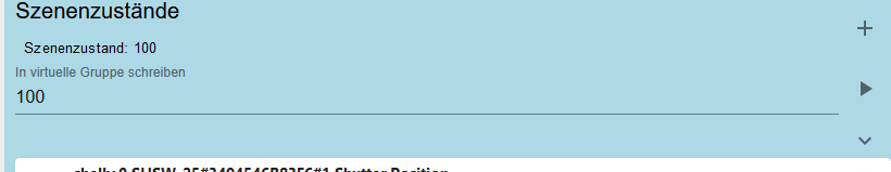

      ich versuche gerade 4 Shellys 2.5 (im Rollladen Modus) zusammen zu steuern, diese 4 befinden sich in einem Raum und ich möchte sie als 1 Gerät steuern können.
      Ich habe gelesen, dass sich dazu der Szene Adapter gut eignen soll, also habe ich die 4 Datenpunkte (Position) zu einer Szene zusammengefügt.
      Trage ich im Szene Adapter 100 ein
      Fahren die Rollos alle 4 hoch, soweit so gut.
      Trage ich im Datenpunkt unter: Scene.0.Zimmer eine 0 um zu schließen ein, passiert nichts und ich bekomme im log 4 Fehler:
