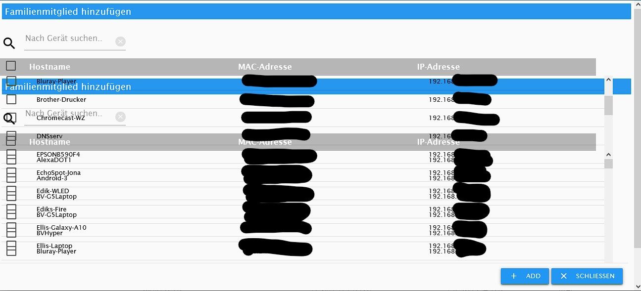

      zum einem sieht Dialog Familienmitglieder hinzufügen seit Update von Admin auf 6.2.17 so aus:
      Vor dem Update war es definitiv noch OK. Wenn ich meinen Backup einspiele, so ist es dann auch in Ordnung, bis der Admin geupdatet wird.
      Es ist kaum was zu erkennen und nach der Auswahl werden trotzdem keine Mitglieder hinzugefügt.

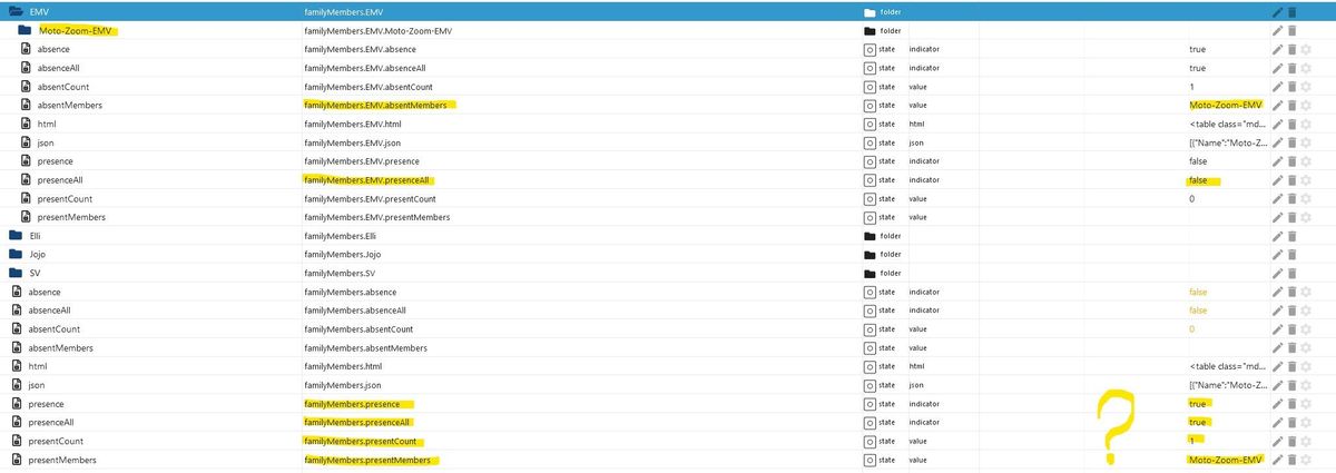

      zum Anderen habe ich einen Mitglied, der trotzt Abwesenheit, in dem Objekt familyMembers.PresentMebers als Anwesend angezeigt wird. Dementsprechend ist auch der Präsenzwert auf true. Anzahl der Familienmietglieder ist auch falsch, es sind zum Zeitpunkt der Screenshotaufnahme 2 (ohne den fehlerhaft angezeigten) präsent gewesen.

        Rum @Rum last edited by
        Antworte mir selbst.
        Habe alle Datenpunkte händisch gelöscht und Adapter erneut deinstalliert, anschließend Version aus Github installiert.
        Alle grafischen Fehler sind weg, Familienmitglieder können wieder hinzugefügt werden und die Datenpunkte sehen wieder plausibel aus.
        Log spuckt auch keine Fehler oder irgendwelche Abweichungen mehr aus.
        Was genau so ein Durcheinander bei mir verursacht hat, weiß ich immer noch nicht.
