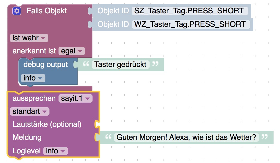

      das ist lustig:
      Habe ein kleines Script geschrieben. Wenn ich morgens den "Homematic-Tag-Taster" drücke, gebe ich mit dem sayit Adapter diesen Text auf Sonos aus: "Guten Morgen! Alexa, wie ist das Wetter heute?"
      Was passiert: Alexa antwortet prompt mit dem Wetterbericht!
      Geil. So kann man Alexa auch nach allen anderen Dingen fragen, z.B. Uhrzeit, Wecker stellen, usw.
      Weitere Ideen?
      Gruß Günni
