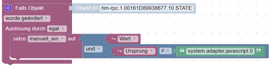

        paul53 @jwerlsdf last edited by
        @jwerlsdf sagte: darüber schauen und mir helfen?
        Die Variable manuell_ein wird so bei jedem Einschalten und nicht nur bei manuellem Einschalten gesetzt. Außerdem wird sofort (5 ms Verzögerung) wieder ausgeschaltet. Richtig:
